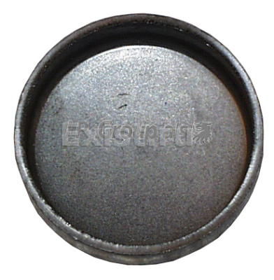

#25     Re: Заглушка впускного коллектора 06 ноя 2014, 11:07
Я могу ошибаться, но заглушку нужно забивать выпуклой частью внутрь, вогнутой наружу. И полусферу там распрямлять не нужно.Там и полусферы-то никакой по сути нет. Её донышко почти плоское. Когда извлекал старую - она была поставлена именно таким образом - выпуклой частью внутрь, вогнутой наружу.

Интересная заглушка...
Извините, но я все говорил про заглушки блока. :D :shock: Что то я читать стал плохо-пора увольнять. ;)
А как такая уплотняет? Просто конус на диаметре? Ну дай бог...
PS Глянул в экзисте, что сейчас продают.... Оказывается и на блок теперь такие же ставят, а я говорил вот про такие - их в принципе можно ставить везде, только размер, чтобы подходил. А так забиваешь и потом бьешь по сфере и она расширяясь врезает наружный диаметр в тело.
