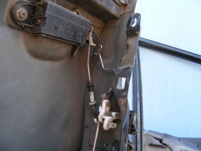

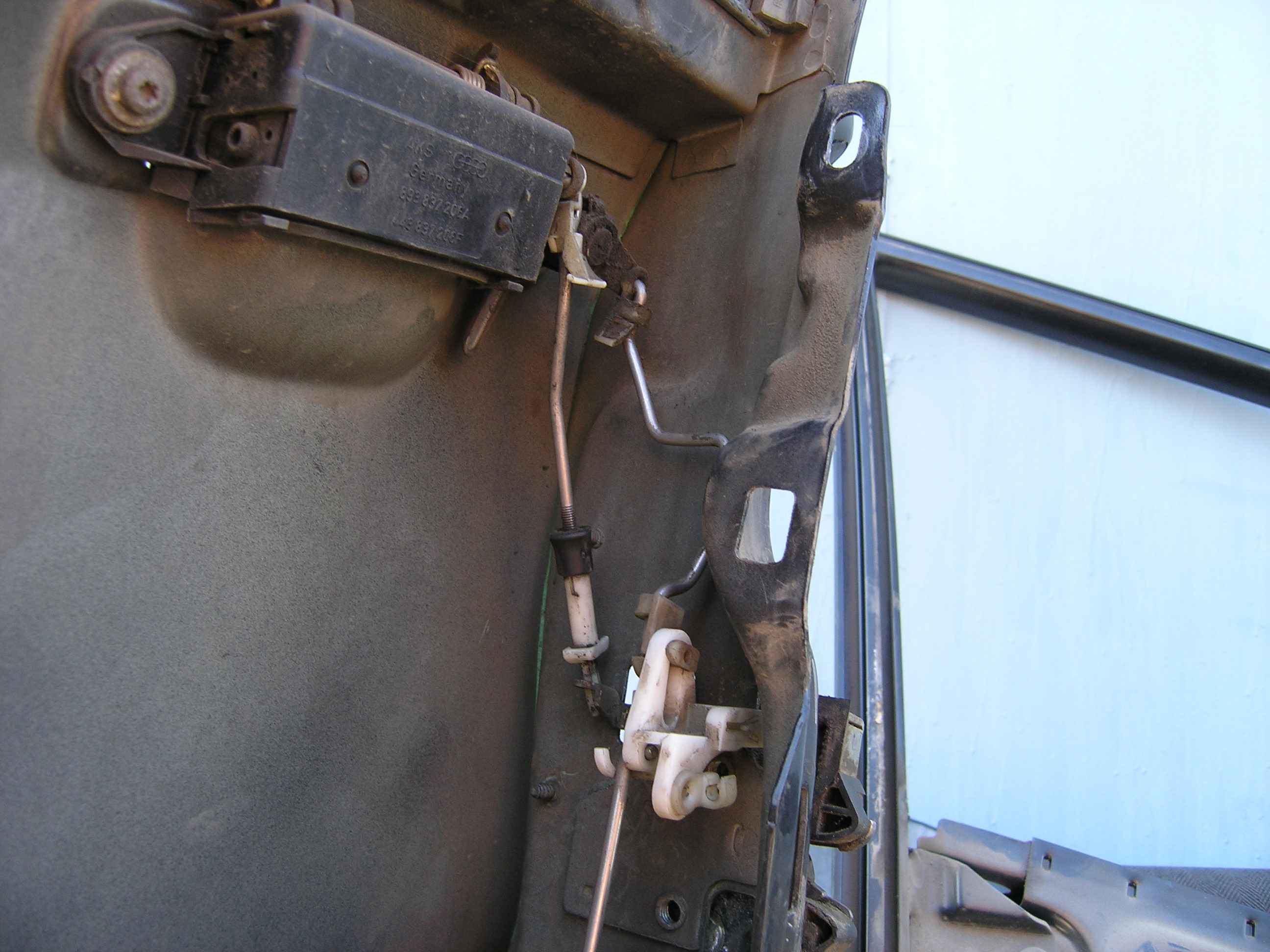

#10     Re: проблема с открытием дверей 10 дек 2013, 16:07
aw53mst писал(а) :
походу надо трос менять
Нет там никаких тросов от наружной ручки, есть только довольно толстые тяги!!!
Надо смазать или смотреть выработку в осях ручки или тяг.
rJIaB6yX писал(а) :
Всё работает - не слетает, но как будто хода мало.
Дим, конечно сомнительно, чтобы ключом такую тягу погнули, но посмотри, может действительно она как то изогнута!!! На этой фотке нормально работающий замок!
Вот как там все устроено.
тяги ручки.JPG [ 202.36 КБ | Просмотров: 7444 ]
