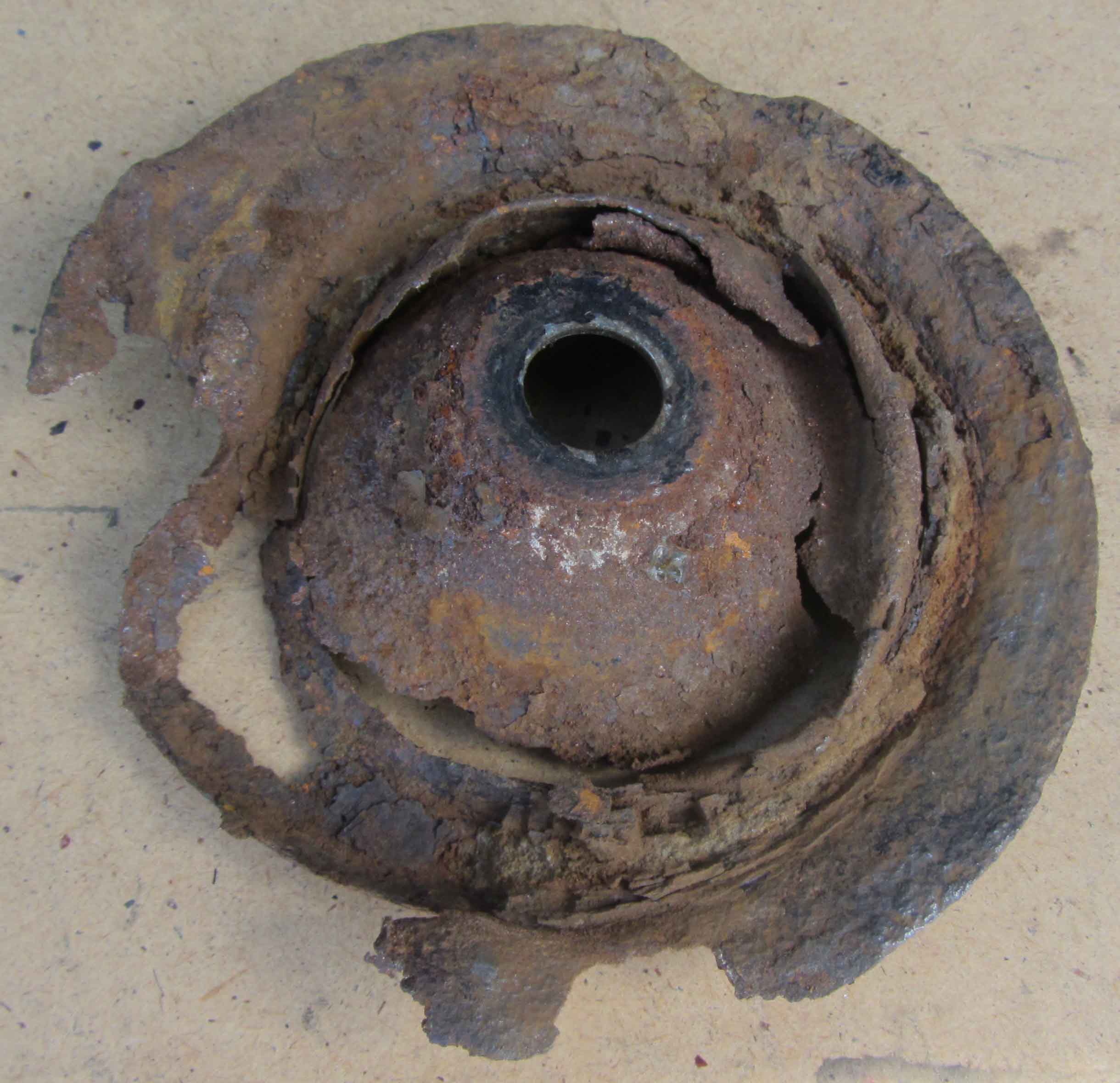

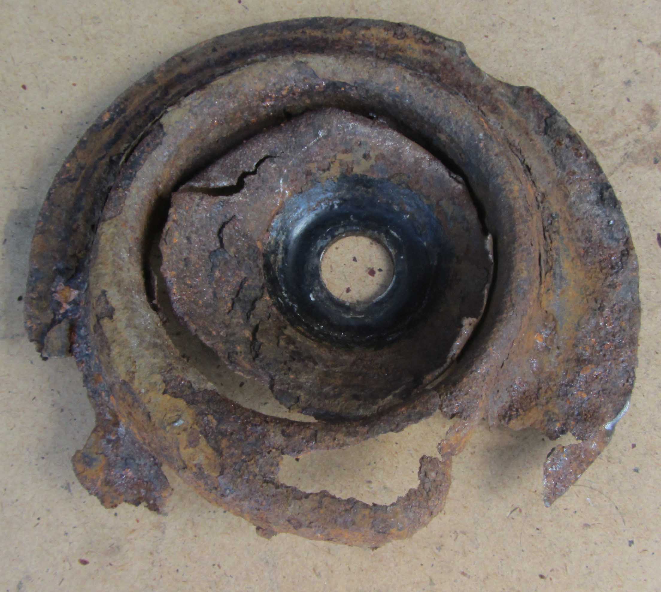

#6     Re: Перекосило! 21 сен 2013, 13:01
Dim@n писал(а) :
Пружина в норме, смотрел! Я уже опасаюсь не с кузовщиной ль чего!
Дима, у меня в этом году такая беда была... ну думаю... новые пружины всего три года отстояли..., а оказалось, что чашка пружины сгнила напрочь......, а это не увидишь, пока не снимешь или очень внимательно может и можно снизу рассмотреть... вот такое чудо! :shock: :shock: :shock:
чашка пружины.jpg [ 237.53 КБ | Просмотров: 7445 ]
чашка пружины 2.jpg [ 220.56 КБ | Просмотров: 7445 ]

#7     Re: Перекосило! 21 сен 2013, 23:17
ужас!!!а говорят бочки не гниют...
#8     Re: Перекосило! 21 сен 2013, 23:47
Ну во первых это же не кузов... ;) "говорят" то именно про кузов..., но и это зависит от места эксплуатации!!! У нас теперь эти идиоты в стремлении отчитаться по уборке снега сыпят ТАКОЕЕЕЕ......., что гниет ВСЁ!!!!!!!!!!!!!!!!!!!!!
