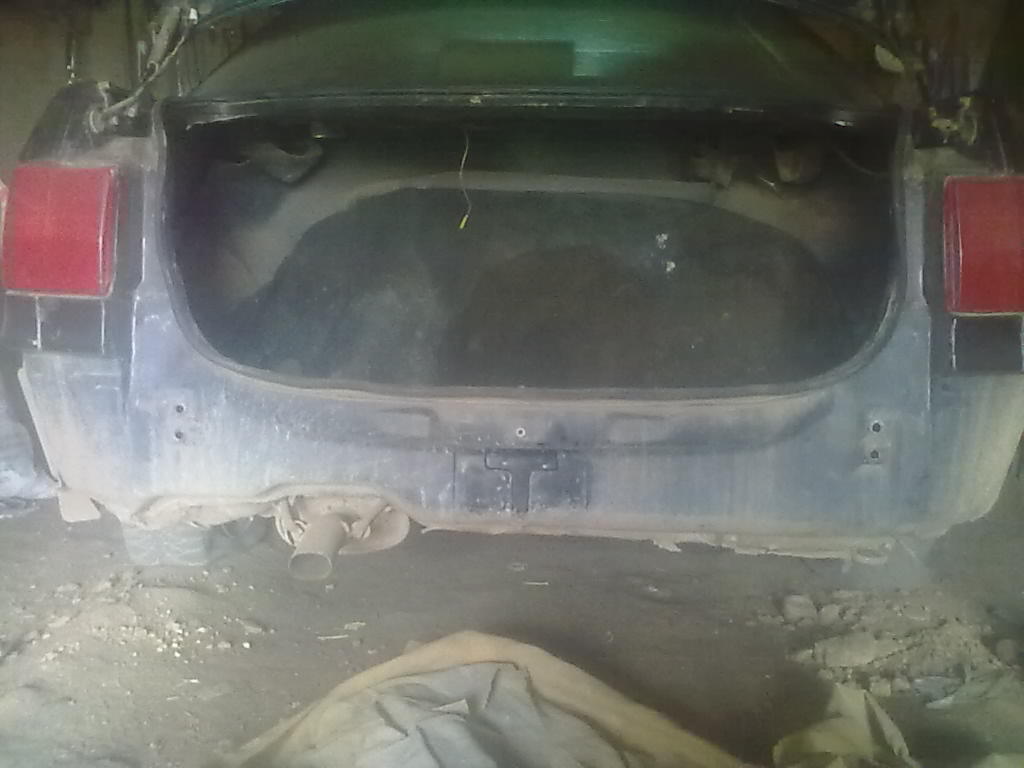

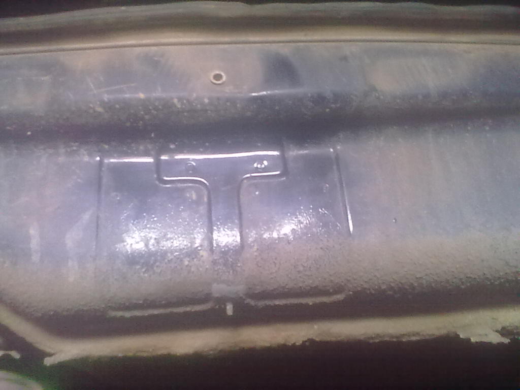

#6     Re: Как установить фаркоп 17 сен 2013, 11:01
снял бампер есть Т образная выпуклость это место для фаркопа? вот

#8     Re: Как установить фаркоп 17 сен 2013, 17:57
Александр спс это круто у тебя там всё закреплено :shock:
