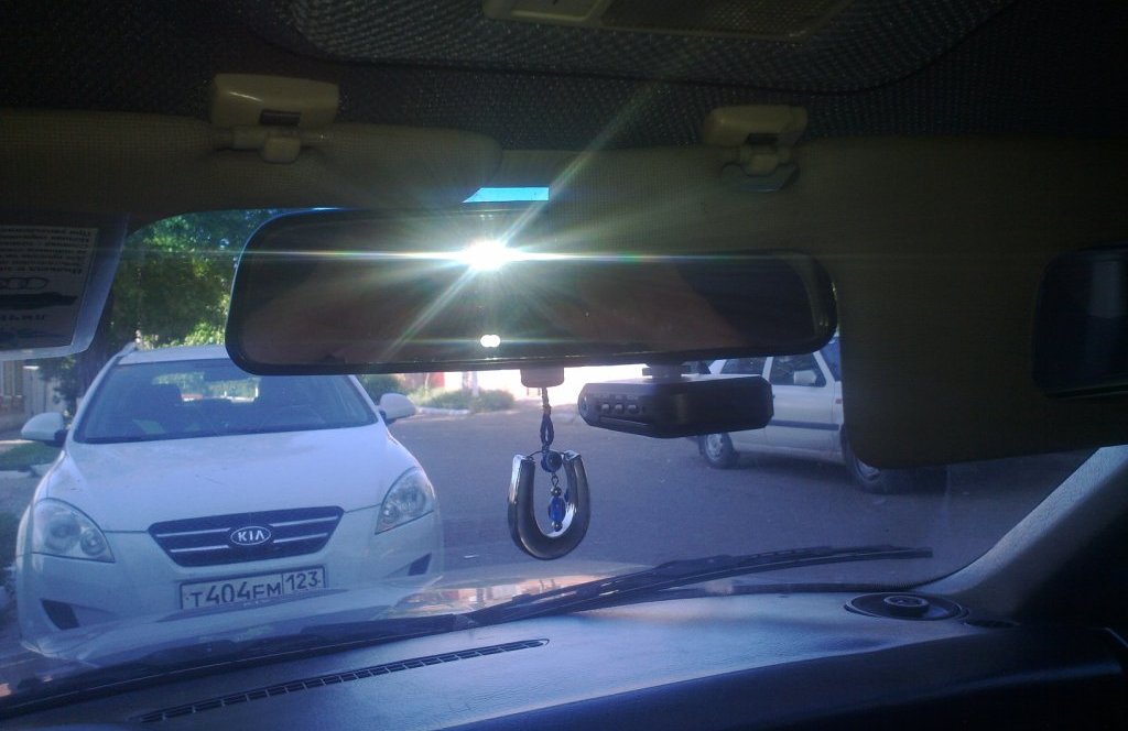

Приветствую всех! Блин, вроде мелочь, а не приятно. В начале весны отпало у меня зеркало, ну я как положено стекло акуратненько почистил, ,,пятак,, на ножке зеркала нулёвочкой прошёл, обезжирил нефрасом, супер клея капнул, приклеел и всё путём. НО! Приклеел выше и чуть правее чем надо, только сейчас этот мой косяк вылез, когда начали пользоваться правым козырьком. короче беда :lol: на фото всё видно. вот как его теперь оторвать чтоб лобовик не испортить???

если клеил суперклеем то должен оторватся без последствий!

не отрывается. я на солнце ставил, и зажигалкой ещё подогревал - ножка горячая а сидит мёртво. я просто чё боюсь-у меня приятель отрывал, и оторвал с кусочком стекла :!: и потом трещины пошли........короче лобовик он поменял.
#4     Re: снять приклеенное внутрисалонное зеркало 20 май 2013, 21:14
Во блин проблема :D , у меня пару раз отпадало само по себе, :D я боюсь на него "дышать", что бы снова не отвалилось!!! А тут обратная ситуация, никогда не встречал такого, даже представить не могу чего надо делать. Единственное что приходит на ум, так это применить какие растворители, подливать по капле что бы они там клей "съели', если даже такое растворитель есть, пусть самый едучий, то стекло все равно должно выдержать, его почти ничего не "берет". Времени правда много уйдет на это.

как говорится неприятно повезло...просто я неоднократно видел как на супер клее само отваливается!или отдерается легко!! себе клеил на спец клей.благо у меня кружок чёрный был...Нагрей максимально стекло желательно тех феном и сверни зеркало......не рви а сверни тогда стекло не сколится
мне кажется этот клей ни один растворитель не возьмет ......только Четыре вещи можно делать вечно... смотреть как идут часы,,смотреть на огонь,смотреть как работают люди,,и отдирать супер клей с пальцев!!)

О!!! во что нашел :)http://www.moment.ru/3/1822/

У меня два раза падало зеркало оба раза клеил супер клеем. И вот не давно потянулся сидя в машине за рулём чтобы закрыть посажирское стекло ( у меня ручки ), выпрямляясь сбил зеркало локтём в месте с кусочком стекла. Приклеил опять супер клеем прямо на скол.

так это ж остатки.а тут сидит................вот видно качественный клей попался,жаль не помню какой..............

как его теперь оторвать чтоб лобовик не испортить??? [/quote3] Мне какие-то нехорошие люди капнули пару капель суперклея на лобовуху снаружи, по совету одного из товарищей оставил на каплях тряпку смоченную растительным маслом на солнце часов на пять, потом ножичком отковырнулось без последствий, а вот как под пятак не занаю.
