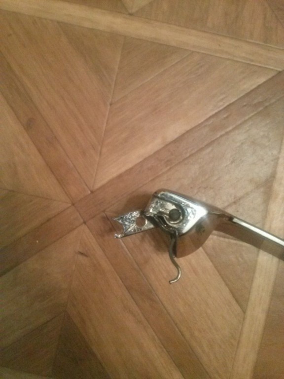

Пояснять тут особо не чего, все видно на фото
Комментарий к файлу: Собственно сама поломка и просверлено дполнительное отверстие
CAM00071.jpg [ 72.43 КБ | Просмотров: 4215 ]
Комментарий к файлу: Прикрутил пластинку с двумя отверстиями
CAM00072.jpg [ 117.46 КБ | Просмотров: 4215 ]
Комментарий к файлу: Думал винтик отпилить придется, а нет, не мешается совсем
CAM00074.jpg [ 68.01 КБ | Просмотров: 4215 ]
Автор:  Dober [ 18 фев 2013, 18:12 ]
Заголовок сообщения:  Re: Колхоз ремонт или как я восстановил дверную ручку
Винтик раскрутится и что снова разбирать?
Автор:  Bazzai [ 18 фев 2013, 21:20 ]
я две гайки поставил :)
