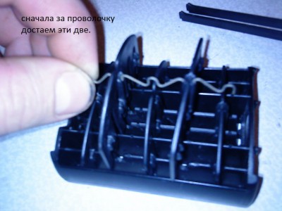

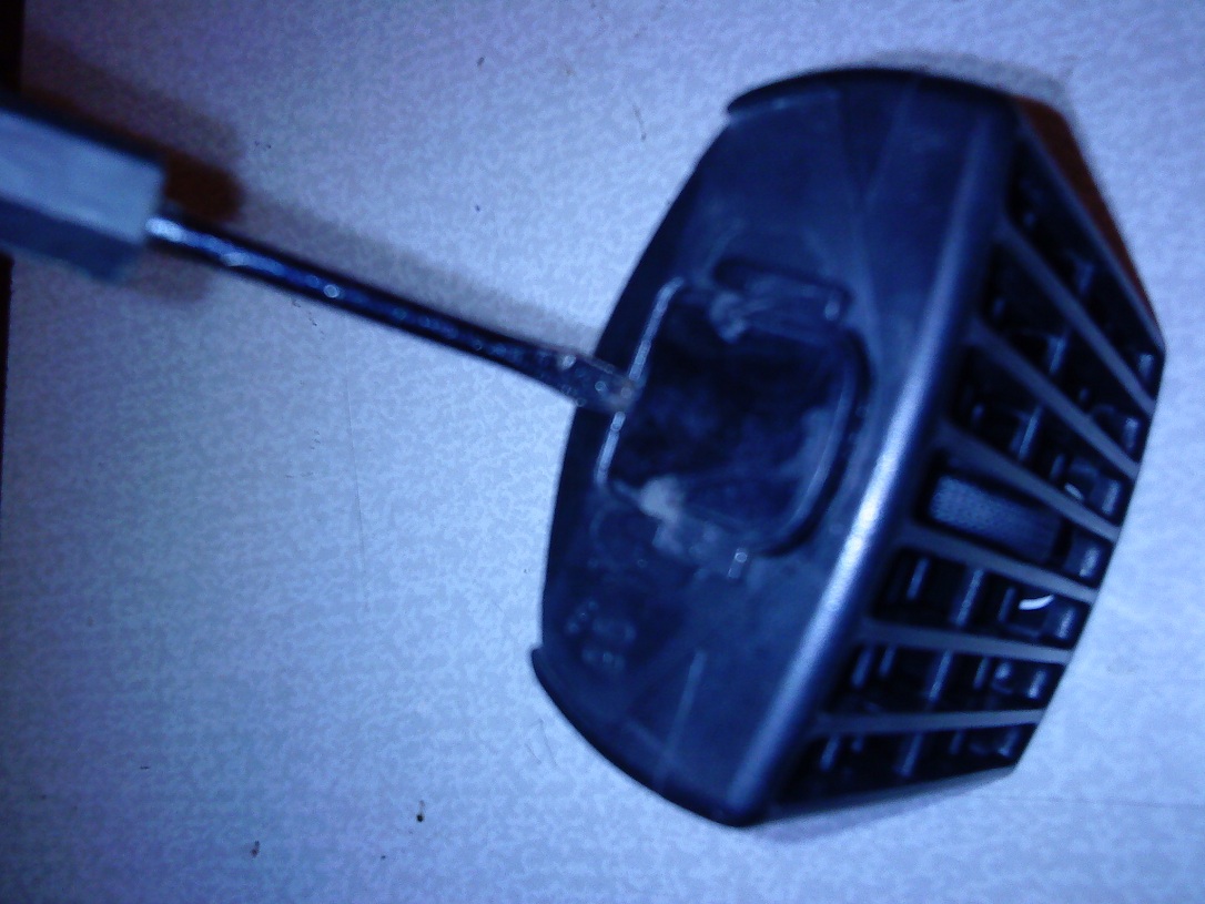

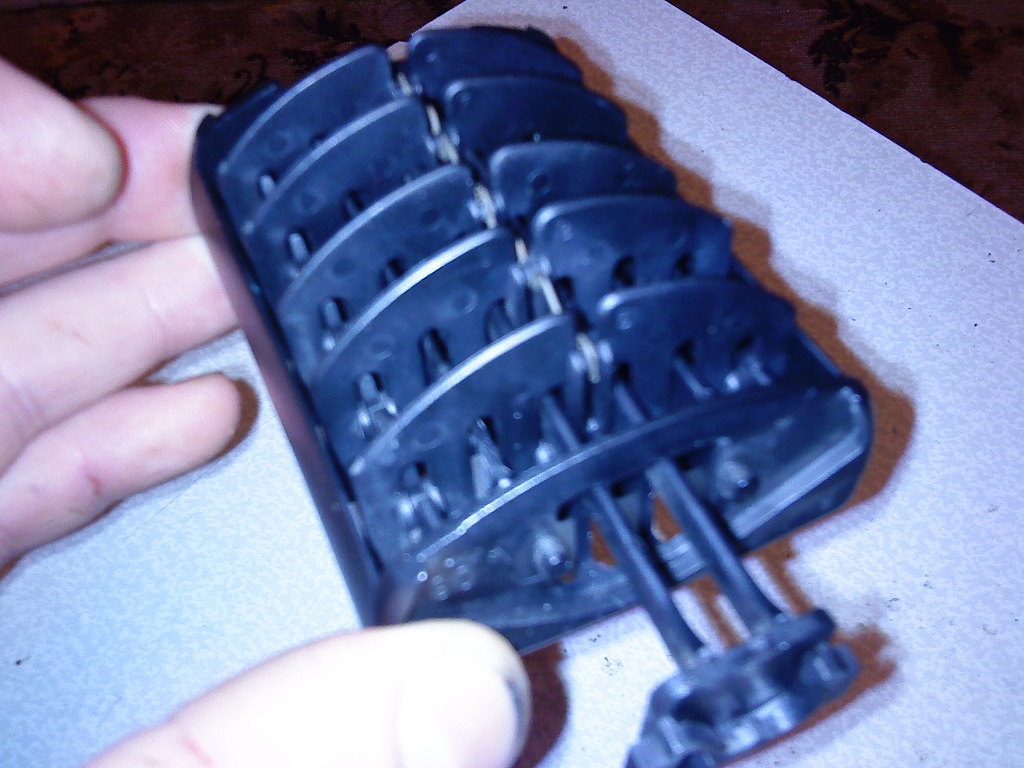

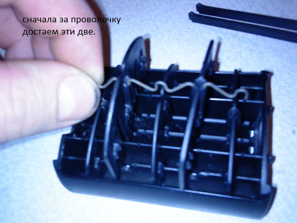

Надоело смотреть на запыленные внутри дефлекторы ,продув воздухом ничего не дал :(. Выковыривал из торпеды отверткой , сначала верх на себя потом низ. Залезть в них нечем, пришлось разобрать их на части и потом щеткой с мылом оттереть. Думаю из фоток все понятно будет.
шаг 1.JPG [ 220.2 КБ | Просмотров: 7350 ]
шаг 2.JPG [ 240.62 КБ | Просмотров: 7350 ]
шаг 3.JPG [ 224 КБ | Просмотров: 7350 ]

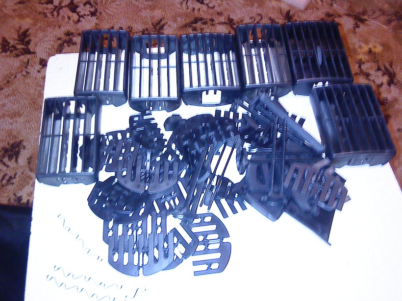

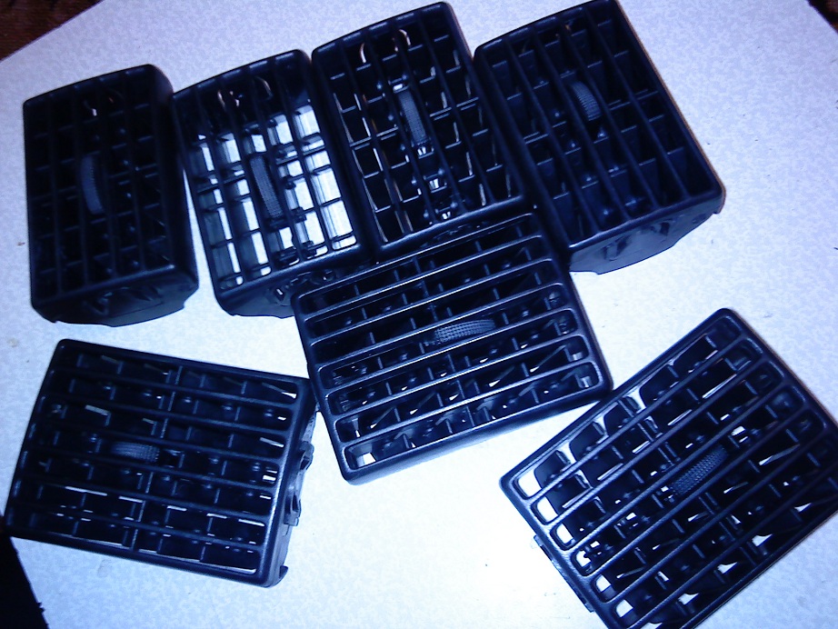

чать 2
чистый результат.JPG [ 253.96 КБ | Просмотров: 7350 ]
кучка.JPG [ 236.73 КБ | Просмотров: 7350 ]
#3     Re: дефлекторы мини-отчет 19 янв 2013, 23:02
Серега, хороший рыночный вид (на нижнем фото). Теперь и продать можешь. :D
