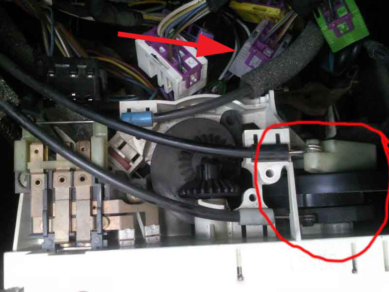

#3     Re: отопитель не дует на лобовое стекло. 30 окт 2012, 14:20
вот как выглядит это изнутри
Кружком обведены тросики на которые надо обратить внимание. Если они у тебя на местах, как на фото, то проследи их путь до печки, и проверь всё ли нормально там.
Женя:
Женя
Сообщений: 225
30 июл 2010, 12:35
#4     Re: отопитель не дует на лобовое стекло. 30 окт 2012, 14:52
Алексей, пользуясь моментом хочу спросить - за что отвечает серый разъем (отметил стрелкой)? Этот разъём у меня никуда не подключен.

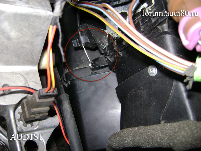

#6     Re: отопитель не дует на лобовое стекло. 30 окт 2012, 17:05
Вот где этот тросик подходит к заслонке. До этого места можно рукой дотянуться, если снять полку в ногах водителя.
DSC01434--.jpg [ 147.11 КБ | Просмотров: 11080 ]

Цитата:
[bgcolor=rgb(246, 246, 246)]Алексей, пользуясь моментом хочу спросить - за что отвечает серый разъем (отметил стрелкой)? Этот разъём у меня никуда не подключен. [/bgcolor]
[bgcolor=rgb(246, 246, 246)]Жень, точно не помню, вроде как для кнопки отключения АБС, завтра посмотрю и отпишусь.[/bgcolor]

#10     Re: отопитель не дует на лобовое стекло. 30 окт 2012, 22:04
если не обманывает память то корректор фар
