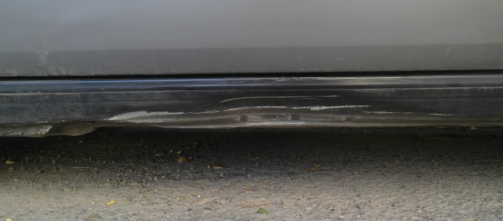

беда,вмял порог- что придумать чтоб не варить?
фото011-002.jpg [ 178.17 КБ | Просмотров: 8024 ]
#2     Re: вмял порог. 07 окт 2012, 10:35
Как вариант для тебя. Видел как вытягиваю такое. Сверлят с десяток отверстий, потом ввыривают такие пальцы, чем то похожи на заготовки заклепок для заклепочника, потом тянут за них, в конце срезают все, дклее грунт и покраска. Видел и конечный результат операции, вполне прилично выглядит если уж под микроскопом не смотерь. Если хорошо приглядеться, то видно конечно что, что то там делалось.

#3     Re: вмял порог. 07 окт 2012, 10:47
если на пороге родной металл - я бы не делал, т.к. после ремонта сгниет по любому, не сразу, но все-таки! лучше зачистить, нанести новый антигравий по грунту, и поставить пластиковые накладки! родной металл надо беречь!

#4     Re: вмял порог. 07 окт 2012, 11:28
2 хороших варианта.
1. Лучший - ничего не делать. дешево
2. Повесить пластик(декоративные пороги). Пару заклепек и красивенько. Простенькие накладки баксов 30 будут.
Плохой вариант.
Переварка. Если переварите, продавайте машину, так как это уже абыче...

#5     Re: вмял порог. 07 окт 2012, 12:08
да уж-беда. Заехал к знакомому рихтовщику,он посмотрел и сказал: цинк остался,почистить, и гравитексом вскрыть. А что за накладные пороги?

#6     Re: вмял порог. 07 окт 2012, 12:11
У меня на 80-кн примернотак было. Гдето на форуме нашел решение - зашпаклевал герметиком под пистолет который, когда высохло покрасил и ничего не видно. На 90-ке у меня такой номер не пройдет т.к. пороги и замяты и подбиты и.. в общем тольео накладки6 лепить.
#7     Re: вмял порог. 07 окт 2012, 15:57
Не вздумай вытягивать и тому подобное , т.к. при этом без сварки не обойтись. Сгниёт довольно быстро. У меня порог замят уже 14 лет. Я его не трогал и не заморачиваюсь по этому поводу. Можешь конечно подшаманить его шпатлёвкой и замазать чем нибудь, чтобы в глаза не бросалось.
#8     Re: вмял порог. 07 окт 2012, 18:15
Все правильно, после сварки пороги гниют, если не покрыть мастикой, которой днища защищают. Во внутрь порога заливаем отработки, заливать регулярно пару раз за год, Уверен не сгниет!

#9     Re: вмял порог. 07 окт 2012, 18:21
Стеклопластиковый пороги - тюнинг. Вот глянь мою машинку. http://fotki.yandex.ru/users/alex6600gt/ . Порогов всяких дофига - есть и простенькие без кренделей.

#10     Re: вмял порог. 07 окт 2012, 18:28
понял-принял. Варить я и не хотел, пока закрашу. А со временем декор повешу.
