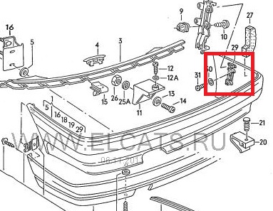

Здравствуйте уважаемые форумчане !Вопрос такой:на ауди 80 B3 сломалось левое крепление заднего бампера,причем не то которое на кузове привернуто,а то которое к бамперу припаивается.На разборках нет нигде,не подскажете как быть в такой ситуации?Может кто что придумывал?
#2     Re: Крепеж заднего бампера 06 ноя 2011, 11:42
бампер.jpg [ 54.98 КБ | Просмотров: 3527 ]
ты про это???ну я думаю снимаешь бампер и при помощи строительного фена и сетки оцинкованной с ячейкой 1мм(можно меньше) ремонтируешь...там ничего сложного нет МХО....пробовал на эпоксидку-не получилось(отвалилось при попытке защелкнуть)
