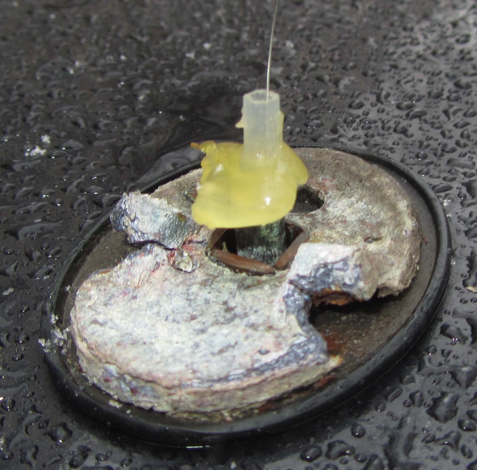

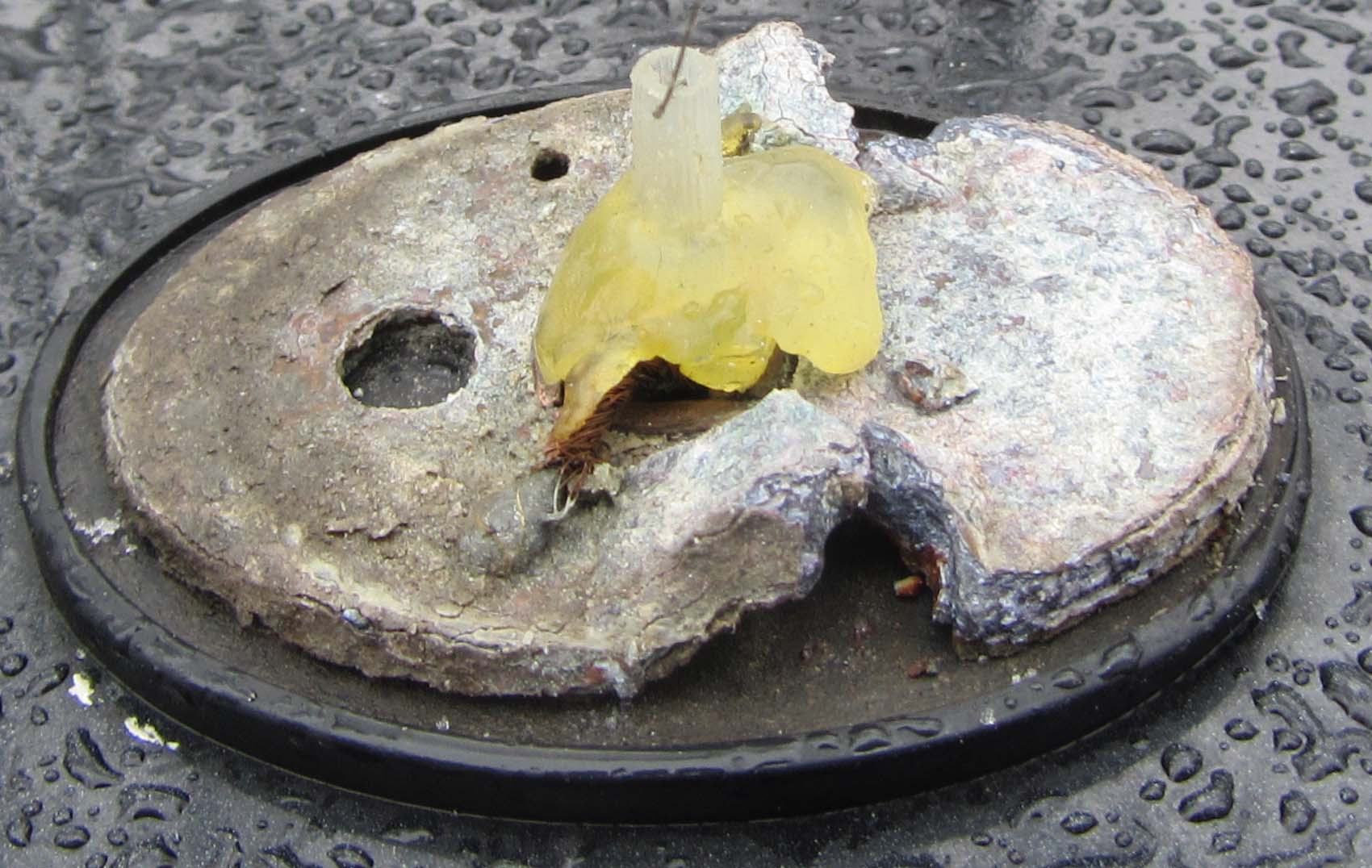

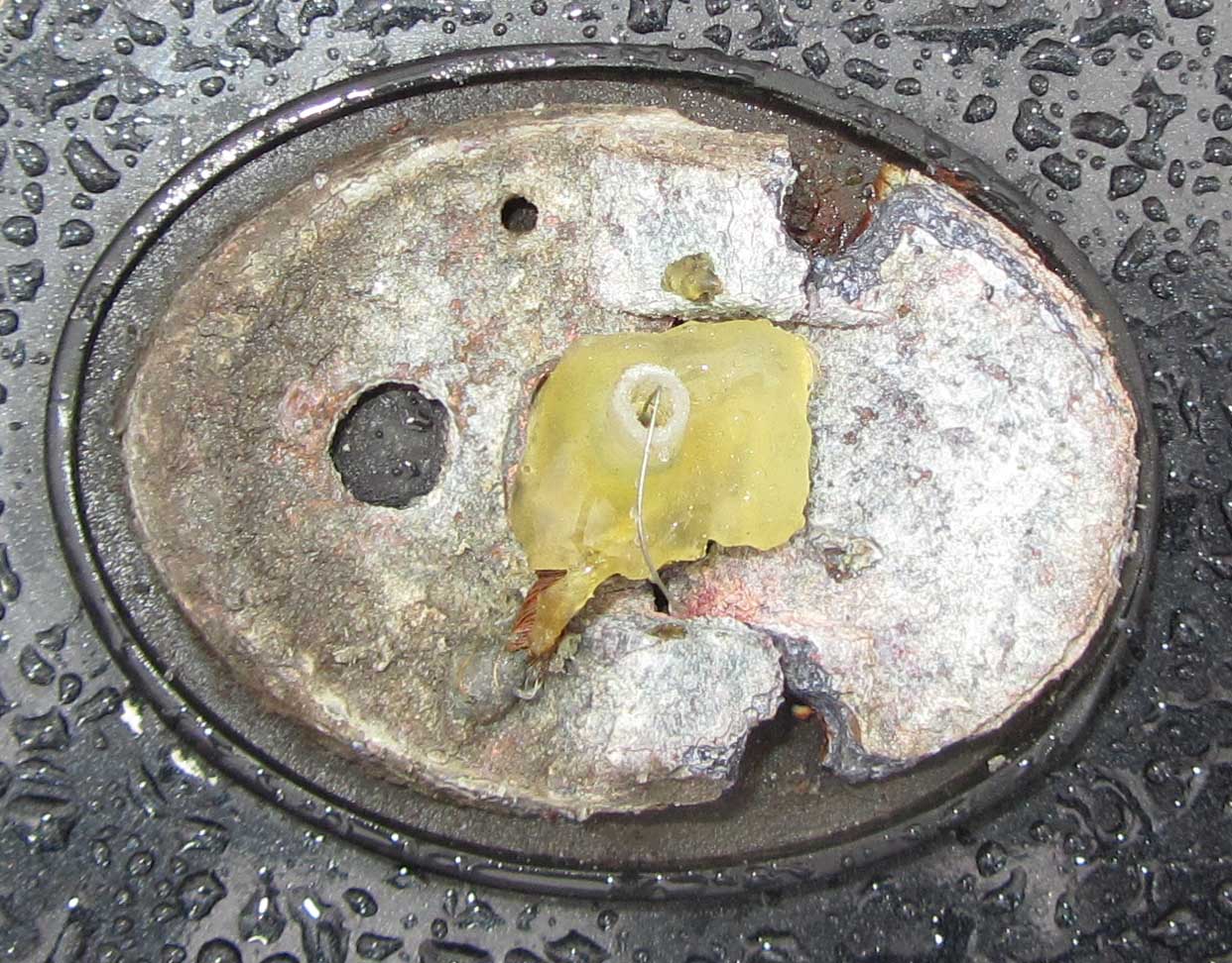

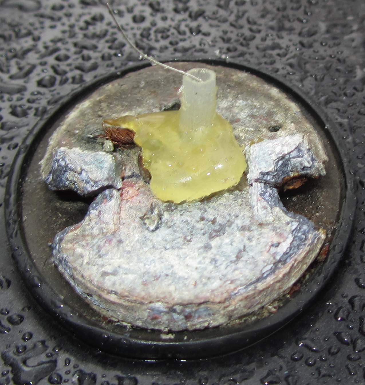

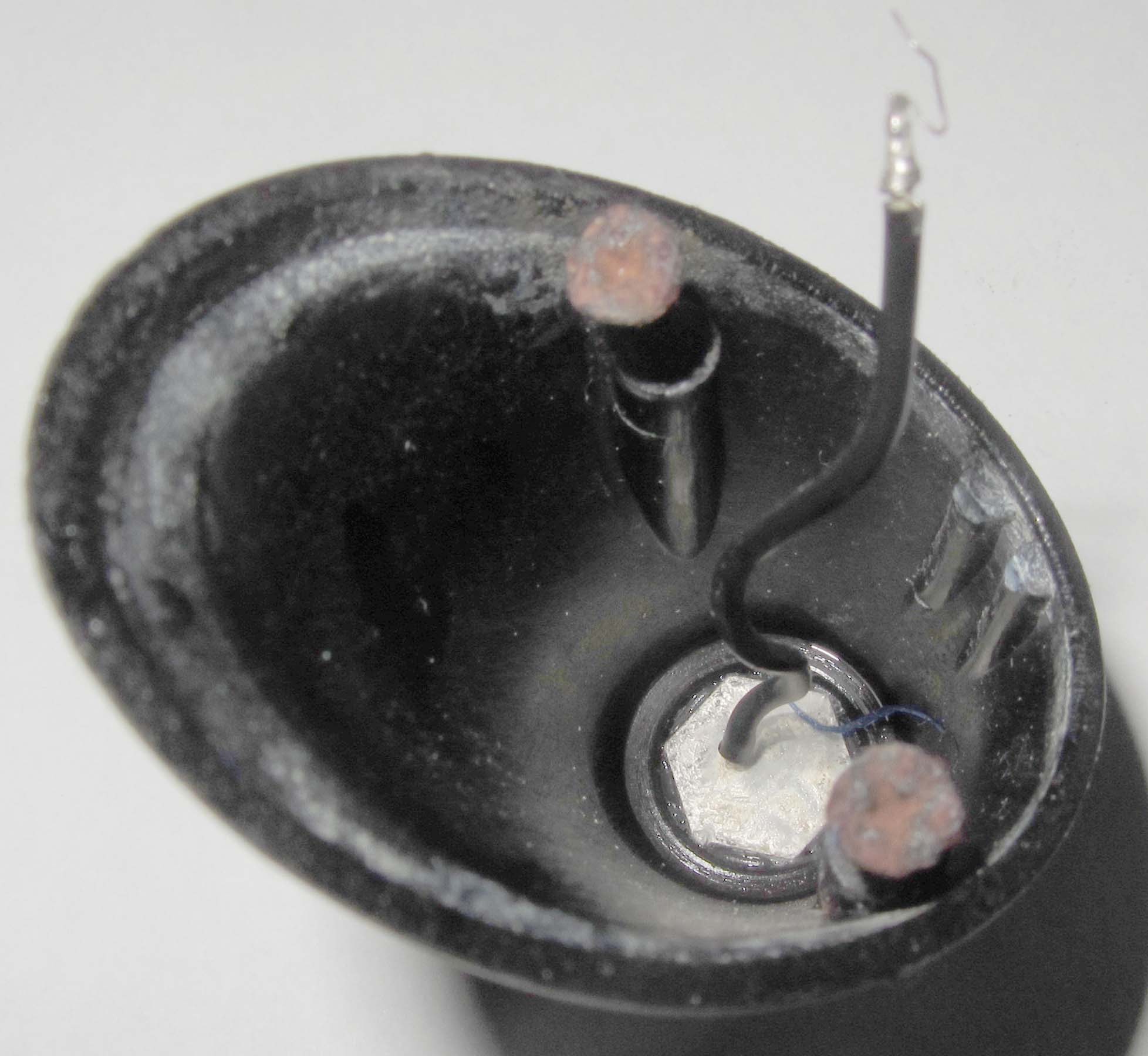

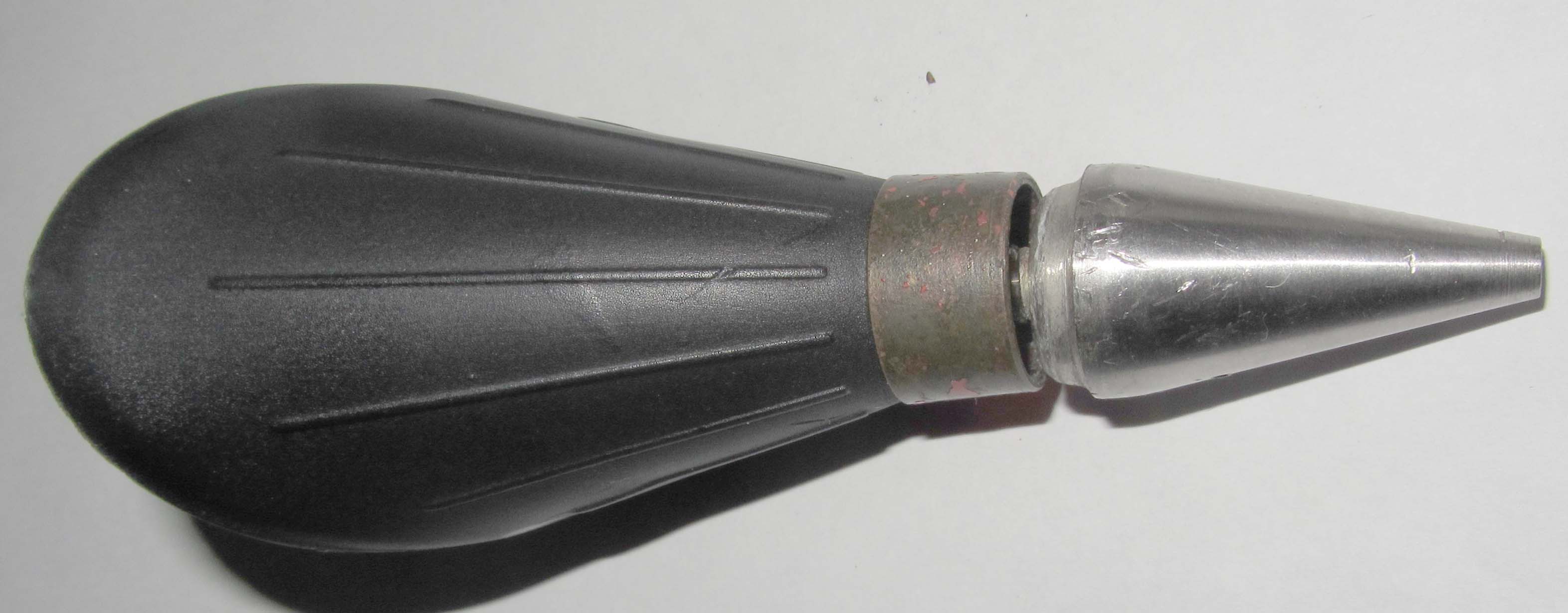

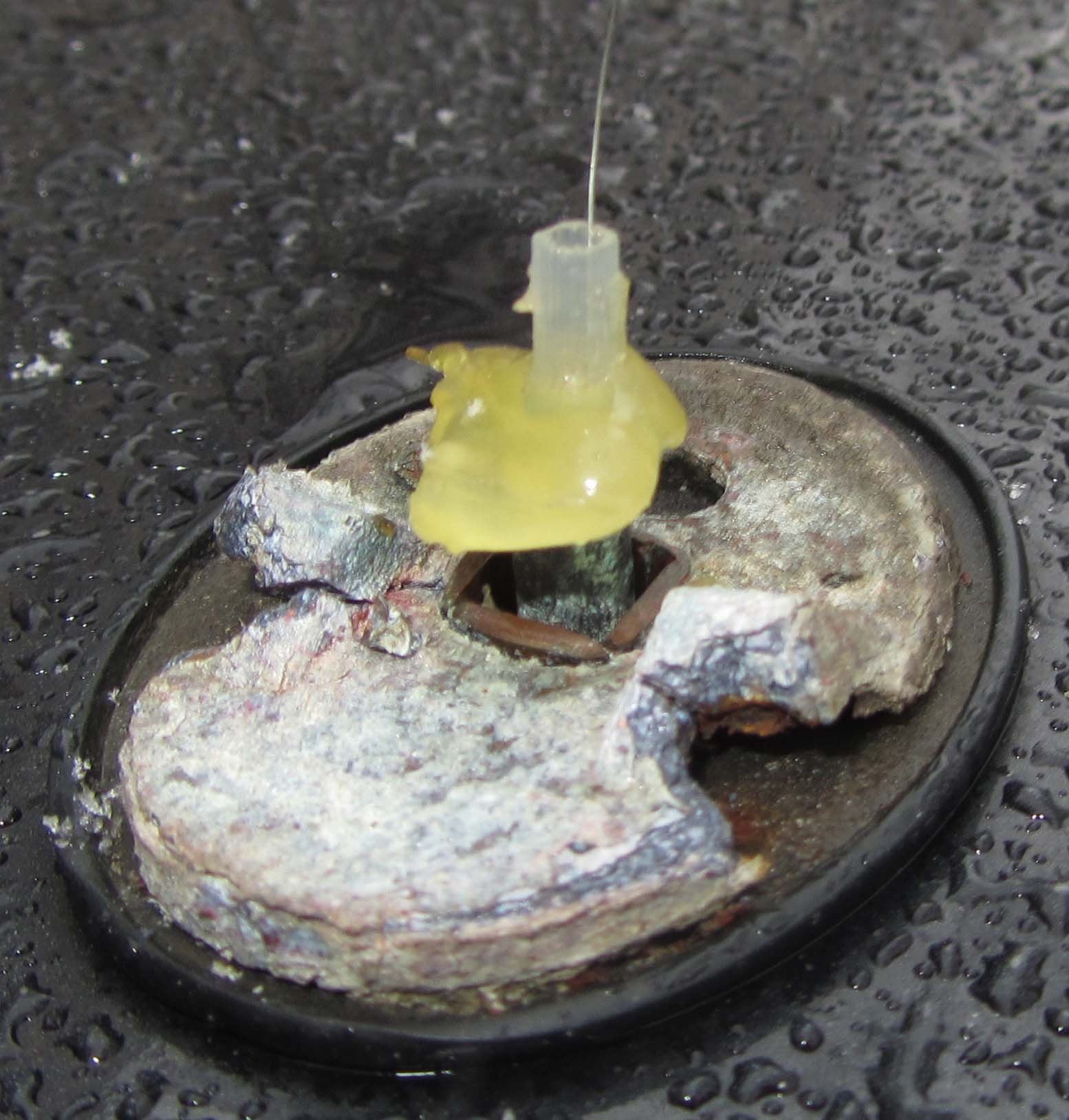

Мужики, кто сталкивался с антеннами на крыше (думаю, что она штатная - на скате крыши у заднего стекла, нештатный только конус под саму антенну на колпачке, сам точил из нержи, старый сгнил) - как они там крепятся? Или кто может найти ее в ELCATE, чтобы конструкцию глянуть, я что то не нашел.
Сегодня сметая снег, зацепил чутка и она оказалась в руках, хотя раньше при мойке часто по ней ударял гораздо сильнее, но видимо время пришло...!
Так вот кто знает как она там крепится? Вот что я там увидел. На кузове лежит резинка, на резинке окислившаяся и сломанная силуминка вроде , в этой силуминке под колпачок два крепежных отверстия, через эти отверстия снизу саморезами привернут колпачок, а вот как закреплена сама силуминка и резинка под ней, пока не понял, но сидят жестко. Думаю приклеены, но не уверен. Если кто то снимал или видел, подскажите! Вот фотки сломанного.

Валера привет! У меня на седане такого не было, не подскажу. А вот на аванте сторит именно на крыше сзади. Снимать не снимал, но ревизировал снутри, с багажника, что там да как хотелось увидеть. Если бы кто сказал, одинаковые они на седане и аванте по конструкции, или нет, готов быстро сделать фотки. Внутри крепеж как раз под фонарем освещения багажника, а снять фонарь секнда дела!
Но там у меня точно не саморезы, там все стянуто большой гайкой навинченой на полую трубку. В полую трубку входит коаксиальный кабель.! Остального уже и не помню!

Неее, Юр спасибо, но думаю, что разные, потому что у меня то там потолок без фонарей и дырок! Если, что так это потолок снимать чтоли??? :shock: Я предполагаю, что резинка вставлена в отверстие крыши и может приклеена или привинчена как то, а вот к силуминовой пластине сначала привернут колпачок, а потом он вклеен в резинку, но это только предположения!

У меня на седане всё как Юра описал,так что Валера у тебя скорее не штатная антена.

Сегодня все снял и почти разобрался!!! Чуть позже выложу фотки... Сначала приготовил пластину взамен силумина, но вечером уже понял, что чутка надо переработать, а когда в гараже сегодня ВСЁ разобрал, то оказалось надо еще ПОДУМАТЬ, как переделать...
Витя, да нет...похоже, что штатная, просто исполнение экспортное... я сегодня и чутка потолок отодвинул (у левой задней двери), так там пыль мезозоевская и прокладка кабеля того же периода, да и потом кто тебе будет дырку в крыше сверлить при колхозе - лучше так прилепят на скотч, да и машину я сам брал в Германии... (конечно и они могут колхозить, но не с этой ерундой - она на цену ну никак не влияет!!!)??????!!!
