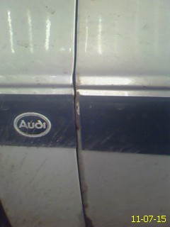

Собственно на фотке все видно. Дверь при открытии затирает об крыло. Как с этим боротся?

P.S. Нижняя чать крыла крепится к кузову 2-мя болтами, т.е. крыло двигать некуда. Нужно саму дверь отодвинуть от крыла. Если я не прав поправте.

отпустить болты крепления двери на завесах и чуть-чуть подвинуть дверь
#4     Re: Зазоры 18 июл 2011, 20:54
в книжке есть процедура регулировок

крыло двигается, я отпускал два самореза внизу, вставлял клинья между крылом и дверью и потом затягивал

не проще ли дверь отрегулировать?регулировкой её гонять можно в довольно большом диапазоне,если только крыло не правильно стоит.

Когда регулируются зазоры смотрится всё в сумме. Если зазоры заднее крыло-задняя дверь-передняя дверь равномерные и небольшие, то двигать нужно именно переднее крыло. Если щели между дверями или задним крылом такие, что пальцы пролезают, то нужно разгонять зазоры дверьми.

а как давно и из-за чего это появилось?
хотел ответить, да Малдер все написал. У меня остальные зазоры нормальные, проблема только с этими - крылья неродные.
