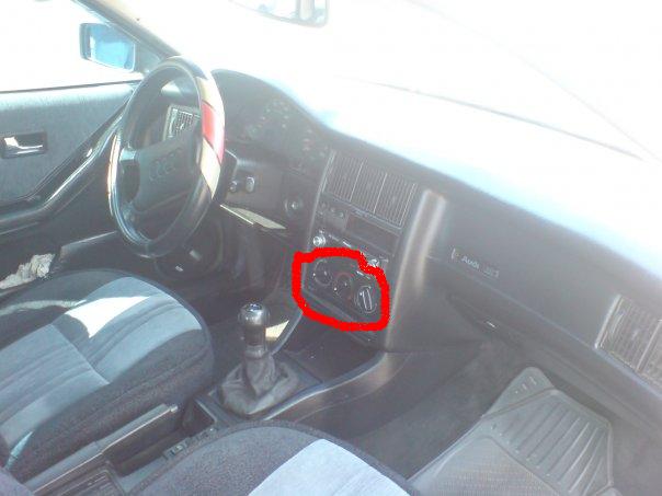

хочу снять чтоб посмотреть подсветку на нее... слабовато светит и в 1 углу, второй не освещает почти... хочется исправить этот недостаток)
и приборка чет так же, один угол (где тахометр) освещает более менее норма, а где спидометр тухло :( регулятор подсветки приборки на максимуме... ну приборку снять то знаю как)

с печкой просто--снимаешь все 3 ручки, под крайними 2 самореза.откручиваешь и снимаешь черный пластик.под ним и живут 3 лампы подсветки.если от руки не снимутся то пассатижи с резиной под губы.

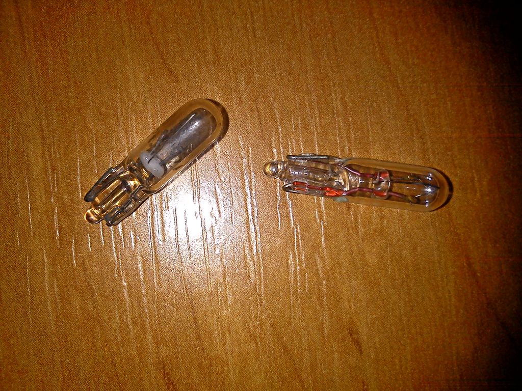

вобщем снял это все дело, смотрю две лампочки горит 1 не горит (левая, центр горели) думаю поставлю по краям а центр куплю потом, и что-то лазил лазил перестали гореть и те две :D смотрю перегорели :shock:
вопрос какими другими их можна заменить?

должны быть на 0.8ватт(больше 1ватт начинают оплавлять пластик вокруг-особенно в кнопках) ну чтоб по размеру подходили.или светодиодные(но скок я с ними не бился освещают нераавномерно в итоге стоят просто лампочки.
