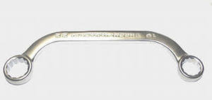

valerun писал(а):
[Там самое трудное отвернуть наружный болт - лучше иметь изогнутый серпом ключ - звездочку вроде на 13...
такой, Валерий ? http://www.prodisel.ru/uploads/image/VE-013.jpg
#47     Re: Регулировка передней двери 16 фев 2013, 13:56
такой, Валерий ?
Саш, неее, не такой... этим туда и не влезть!!!
Что то вот такое, только он у меня односторонний и изогнут побольше, почти под 90 гр.
ключ.jpg [ 3.79 КБ | Просмотров: 5861 ]
#48     Re: Регулировка передней двери 16 фев 2013, 14:33
таких загибулин я вообще не видел! я тут у трактористов спрашиваю ключ от ТНВД дизеля.
#49     Re: Регулировка передней двери 16 фев 2013, 14:41
Саш, у нас такие вот есть, но свой я один раз только встретил - можешь просто сварить сам. Взять накидную обязательно звездочку и почти под 90 гр (ну на 85 где то) приварить ручку, а длину подрежешь по месту, там сам увидишь как надо - болт стоит за петлей и дальше просто пальцев не хватает прямой ключ держать и его длина не дает поворота - упирается в крыло...
#50     Re: Регулировка передней двери 16 фев 2013, 15:00
да я уже думал об этом - благо и болгарка и сварка есть. Последней не особо еще владею - практики мало. Ну что же в пн еще гляну в одном магазине и если не найду - начну ваять енто.
