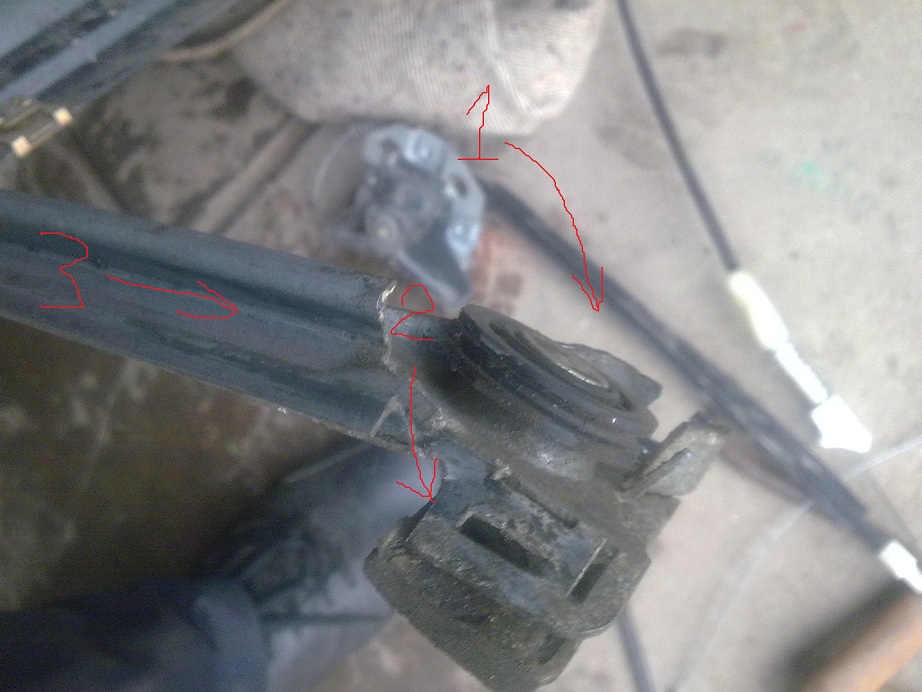

Я тоже искал выход как снять ползунок. А как тросы там крепятся? Фото не делал?
#22     Re: электростеклоподъёмники 21 ноя 2011, 01:49
как трос крепится не фотал(если снимешь всё поймешь) а как снимал ползунок вот ,только метод на 1 раз,думаю больше не выдержит.
(1).jpg [ 194.64 КБ | Просмотров: 3073 ]
#23     Re: электростеклоподъёмники 21 ноя 2011, 07:20
Спасибо. Понял.
