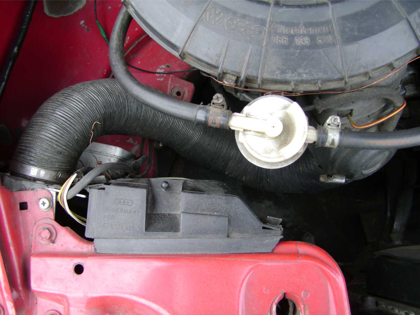

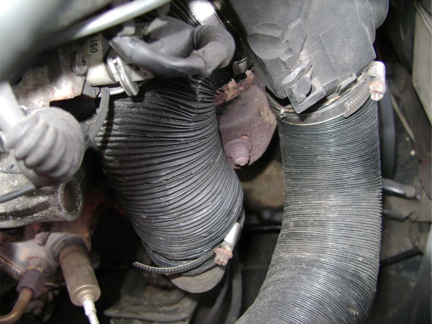

Гофры то там две - одна пластиковая, другая металлическая... ты о какой??? Пластик наплевать, а вот от жаровни к кастрюле нужная!!!

ПО гофре. С короба воздушного фильтра (там где заслонка хол/гор) должны отходить две гофры, одна снизу короба к фаре, а другая с бокового отверстия короба к жаровне! Заслонка автоматически переключается с холодного на горячий и наоборот. А управляет этим процессом термоклапан (или его иногда называют терморегулятором, хотя это по сути его функции не правильно). Если у тебя нет гофры ни той ни другой, страшного ничего не будет, пока на улице температура больше чем плюс 4-5 градусов. Да и на тягу она не должна влиять особо.

Так что это или совпадение, или просто тебе так показалось. А вот если температура на улице пониже будет, вот тот весь конденсат что идет в карб с блока, намерзает в карбе, в итоге лед клинит заслонки и машина перестает ехать. Остановился, лед тает так как довольно быстро там все греется от горячего двигателя. Но в таком случае там отстается очень много воды, и если на улице мороз, то вода замерзает по мере остывания двигателя, и как следствие, после холодной ночи можешь и не завести. (Это я все описываю свои ситуации в первый год эксплуатации :D :D :D) .Так что гофра горячего должна стоять, она избавит тебя от многих проблем!!!
Кстати должен знать и такую вещь что двигатель должен сосать подогретый воздух пока он не прогреется до 20-25 градусов. Именно при этих температурах термоклапан должен переключать заслонку гор/хол.
