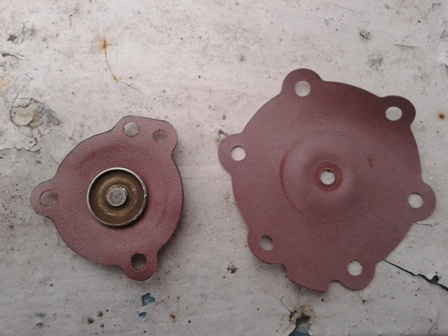

#9     Re: ускорительный насос 23 дек 2013, 07:20
Решился все же поковыряться в ускорительном насосе (у меня карб кейхин 2). Разобрал мембрана не порвана была, но на трещинах и деревянная. Для изготовления новой применил мембрану от бензонасоса жигулей. Все получилось на удивление просто возник правда вопрос при старой мембране бензин из сопла бил струей а щаз распыляется как должно быть?
Фото-0473.jpg [ 60.54 КБ | Просмотров: 9990 ]
#10     Re: ускорительный насос 23 дек 2013, 18:12
Самое главное как у тебя это на работе двигателя отразилось. Если работает хорошо, то и не заморачивайся.
