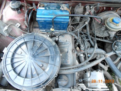

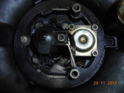

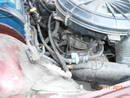

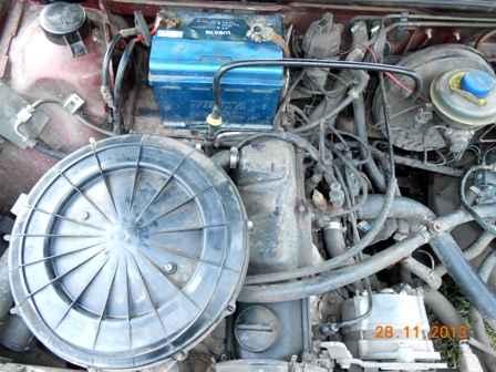

Недавно купил ауди 80 мало что понимаю,нужна помощь профи!Не могу понять где обратка!Думаю движок переделан из инжектора на карбюратор,так как даже подсоса нету в салоне!В баку стоит бензонасос который не работает так как накрылось реле под номером 212!Езжу на газу пока,Постараюсь выложыть фото может кто что подскажет по поводу обратки и какой движок!

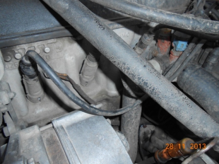

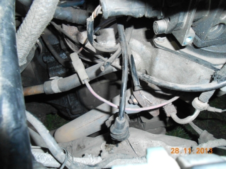

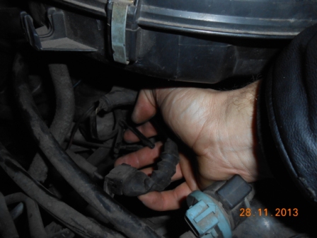

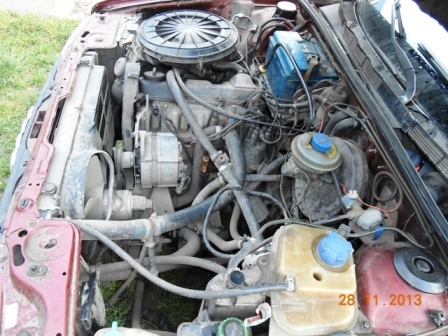

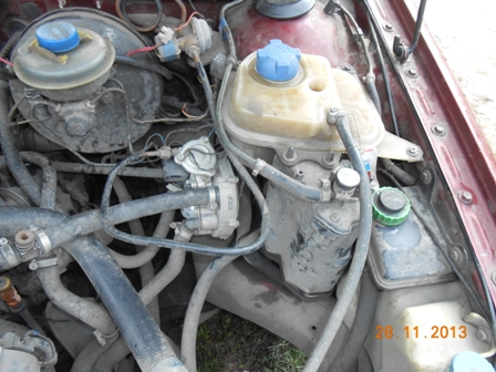

Вот ещё фото

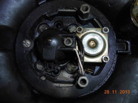

#3     Re: Проблема с обраткой 29 ноя 2013, 18:49

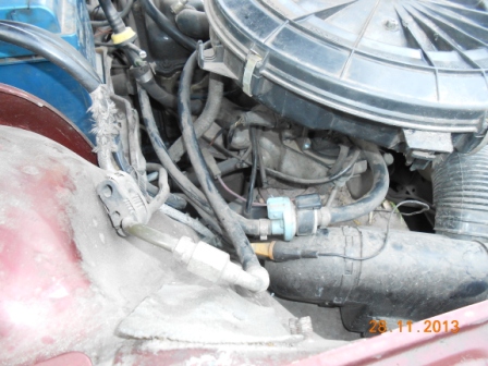

Первое фото:Интерестно что это за заглушка?

На моновпрыск похоже.Сними крышку с воздушного фильтра и и сфоткай что под ней.И фотки бы покрупнее.
#5     Re: Проблема с обраткой 29 ноя 2013, 19:48
похоже РМ,абсорбер,подача и глушитель на впуске,а что сейчас на колхожено фиг его знает

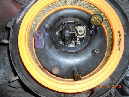

#6     Re: Проблема с обраткой 29 ноя 2013, 20:22
Вот сфоткал

#7     Re: Проблема с обраткой 29 ноя 2013, 22:32
У тебя моновпрыск, моно-джетроник,ничего не переделано.На первом фото,шланг должен быть подключен к черной коробке - адсорберу.Обратка идет от блока моновпрыска.Что с обраткой не так?
#8     Re: Проблема с обраткой 30 ноя 2013, 01:10
её не видно,я точно не рассмотрел ни на 2 ни на последней фотках

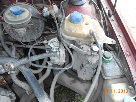

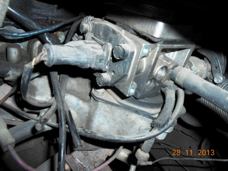

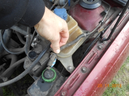

Я просто думал что обратка заглушена,та что возле чёрной коробки!У меня там газ стоит и езжу,и завожусь на газу,правда с утра предварительно поливаю редуктор газа кипятком!На бензонасос крякнуло реле под номером 212!Я пробовал завести на бензине сжав контакты реле в ручную!Не завелась,был слышан только звук бензонасоса!Там возле моноинжектора висит фишка отключена с проводами и пару отрезанных проводов,но в монике всё подключено один разъем со стороны движка и ещё один со стороны аккумулятора!Вот фото

#10     Re: Проблема с обраткой 30 ноя 2013, 12:37
Фото вот
