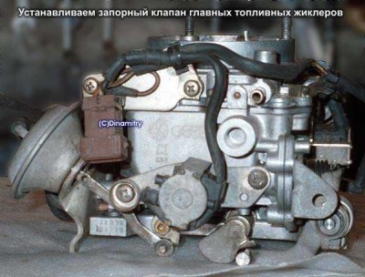

[bgcolor=rgb(246, 246, 246)]Всем доброго дня![/bgcolor][bgcolor=rgb(246, 246, 246)]Подскажите,что за провод висит сбоку припека?Может куда подключить его надо?[/bgcolor]
http://shot.qip.ru/00hOgZ-6169kK9OOD/[bgcolor=rgb(246, 246, 246)]А сюда он входит[/bgcolor]http://shot.qip.ru/00hOgZ-5169kK9OOE/

чисто как... аж не понятно что это вообще. Справа на первом вроде клапан ХХ. а этот, который отломан в обжиме - х.з. Смотреть лезть надо.

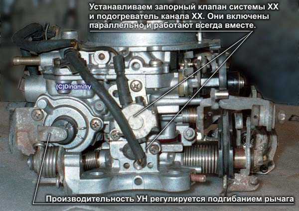

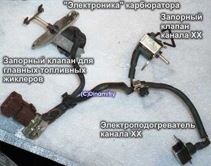

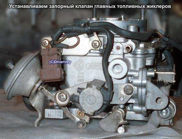

#5     Re: Вопрос по Keihin 2 05 фев 2014, 10:43
забыл на к2 подогрев ещё есть
40-snvch&ep2.jpg [ 39.9 КБ | Просмотров: 6921 ]
39-snvch&ep1.jpg [ 34.54 КБ | Просмотров: 6921 ]
37-el.jpg [ 20.1 КБ | Просмотров: 6921 ]
#6     Re: Вопрос по Keihin 2 05 фев 2014, 10:46
как раз на первой твоей фотке клапан ХХ а под ним подогрев,вот от него провод и оторван или подогрева там вообще нет(оторвали)
