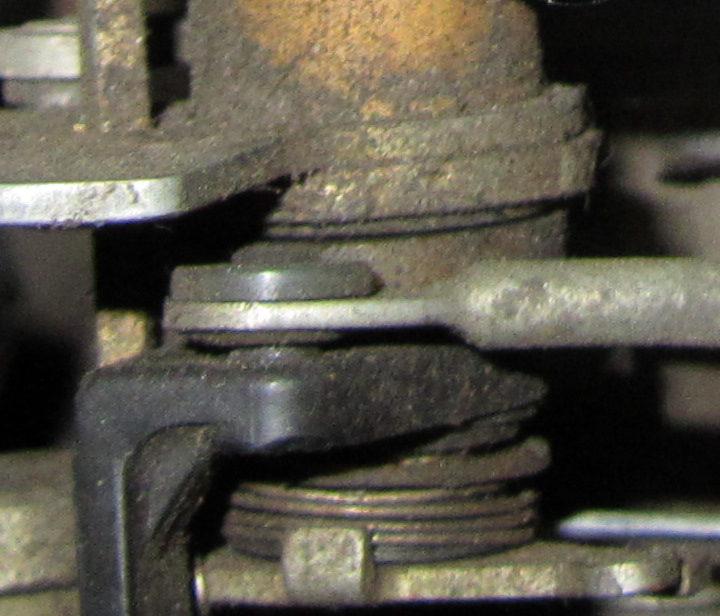

Саш, да вроде не пружинное, а просто с шайбой расклепано, если честно не обращал пристального внимания...
Вот как это у меня выглядит, ну больше повернуть не могу, чтоб увидеть... нет такой фотки !!! :D
Это не пружинное и не шайба. Там в отверстие тяги вставлена капроновая втулка.
#10     Re: Вакуумный привод воздушной заслонки 06 фев 2013, 22:26
Скорее всего так и есть, на фотке подробно не рассмотреть, а на память не помню уже!!! Я думаю решение Артема вполне удовлетворит.
