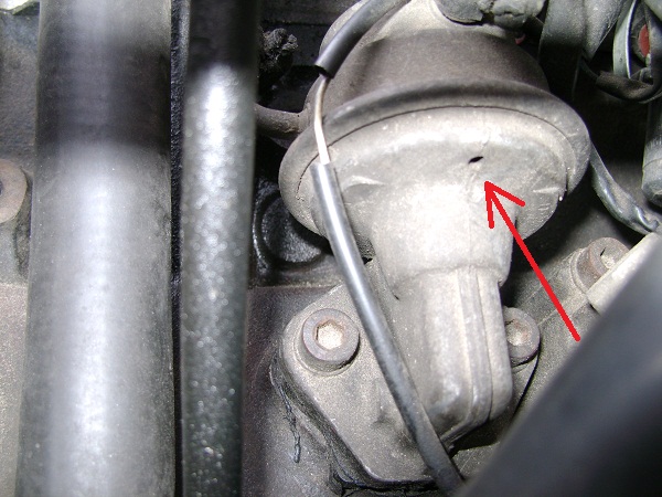

#8     Re: Давление бензина 24 авг 2012, 10:09
Reno писал(а) :
если с диафрагмой что то, тогда насос был толком не качал не так ли
В том то и дело что если порыв небольшой, то и качать будет и сопливить будет. Там снизу насоса должна быть дырочка, проверь на заведенной не оттуда ли сопливит??? Если да то однозначно диафрагма, и насос под замену!

#10     Re: Давление бензина 24 авг 2012, 10:20
