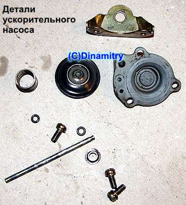

Добрый вечер! Разбирал ускорительный насос,т.к. потёк бензин из под крышки. Притёр крышку,подложил капроновую нить в паз,куда ложиться мембрана,т.к она не прижималось крышкой. Проверил-всё нормально. Сегодня ездил на машине. При резком нажатии на газ,провал. В гараже проверил,вроде ускор. насос не впрыскивает бензин. Ничего не могло выскочить оттуда,когда разбирал? Я кроме пружинки,двух колечек и мембраны там не видел. Сосед по гаражу говорит,что у него на жиулях стоит там шарик какой то. Может и у нас что то такое стоит? Завтра собираюсь разобрать,хотелось бы знать зарание.

#3     Re: Ускорительный насос. 08 янв 2011, 20:27
Вот к твоему.
P1020656.JPG [ 28.08 КБ | Просмотров: 8408 ]
#4     Re: Ускорительный насос. 08 янв 2011, 21:24
У меня Кайхин-1. В профиле данные есть. Эту я фотографию посмотрел уже. То же самое и после разборки у меня было. Просто боюсь,что то ещё должно быть. Завтра буду разбираться.
Коля, шарик и у тебя стоит, но он в канале и его хрен достанешь!!!
Проверь на стоянке - работает или нет и если уж очень хочется...проверь сколько мл прыскает после 10 нажатий...в книге норма описана!!!

nikan писал(а) :
Шарик в самом карбюраторе или в крышке?
Коля, за шарик не боись...он в канале карба и даже захочешь так просто не вытащишь!!!
А для проверки УН не надо заводить двигатель-так плохо видно, а ты просто, после остановки дв., когда карб полный - нажми на рычаг педали и смотри в первую камеру - все видно хорохо...нормальная струя должна быть!!!
на кейхине втором таких шариков два (два клапана) и оба в корпусе карба, а в самой крышке ни чего нет. А мембрана самого насоса не дырявая?
#10     Re: Ускорительный насос. 08 янв 2011, 23:43
Валера! В том то и дело,что струи я не увидел. Проверял на заглушенном двигателе. Мембрану проверял,вроде нормальная. Была бы плохая, бензин тёк бы через шток, а так всё нормально.
