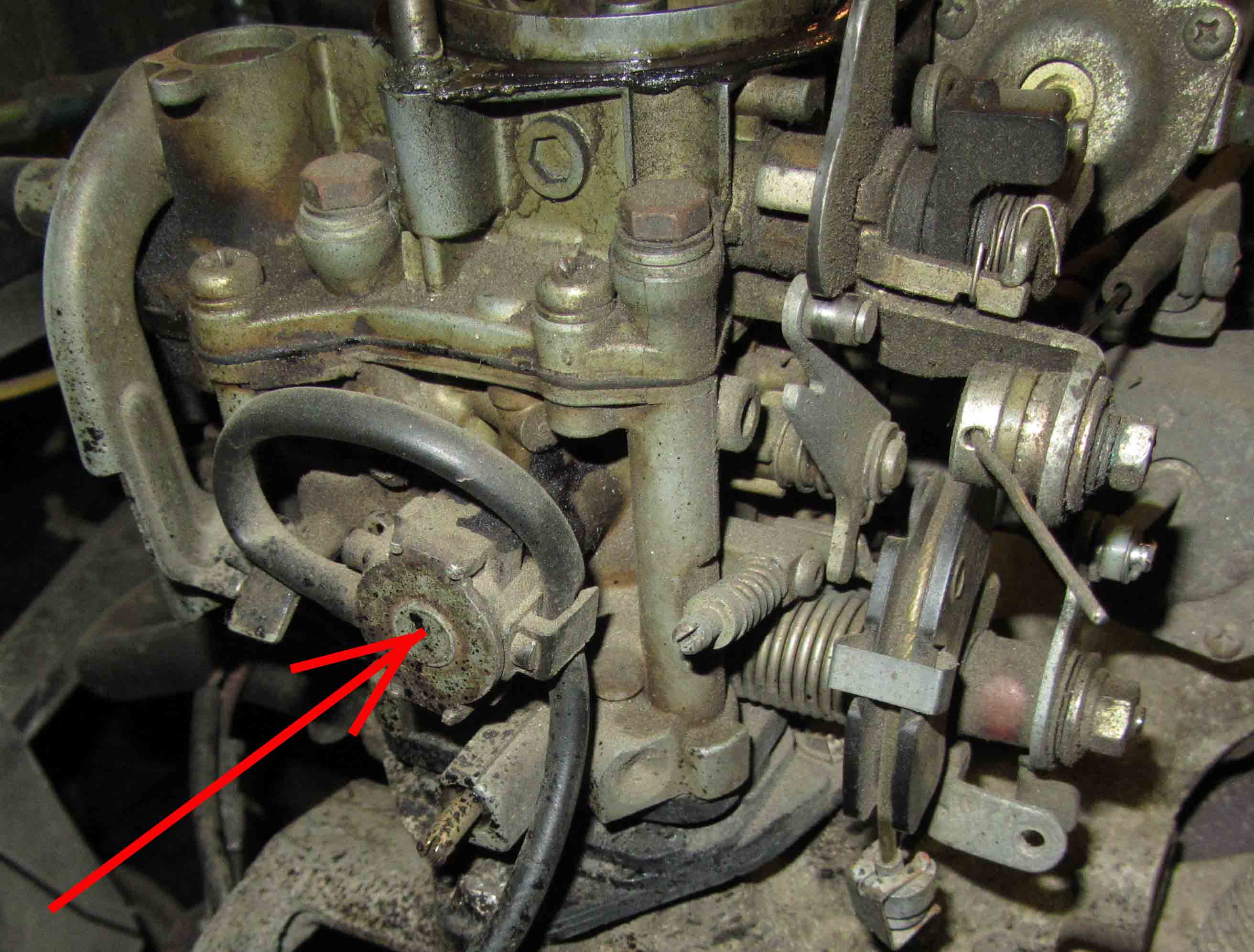

Спасибо, попробую! А клапан так выглядит? Изображение
#6     Re: Глохнет когда влажно 28 июл 2015, 14:14
нет, этот стоит со стороны салона, а со стороны правого крыла стоит такой. Про карб почитай эту тему, там почти все есть
http://forum.audi80.ru/viewtopic.php?f=12&t=5535&hilit=%D0%BA%D0%BB%D0%B0%D0%BF%D0%B0%D0%BD+%D0%BE%D1%82%D1%81%D0%B5%D1%87%D0%BA%D0%B8
