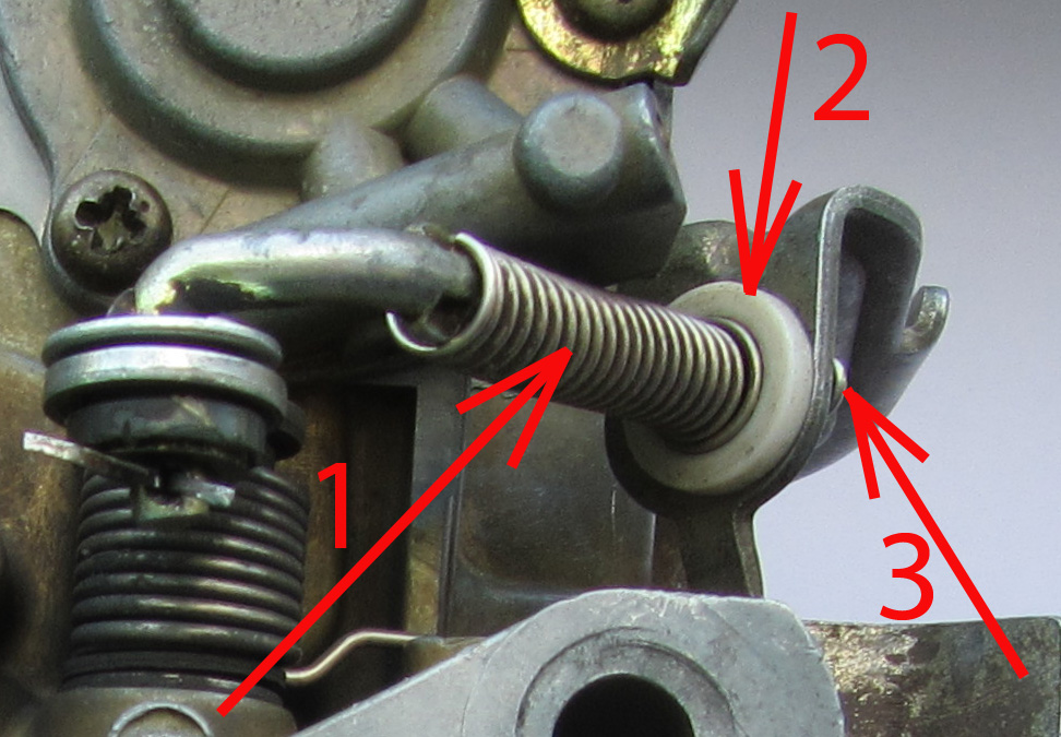

Здравствуйте, подскажите пожалуйста, как должна крепиться тяга (толкатель) к лапке ускорительного насоса сзади карбюратора? Обнаружил сегодня что эта тяга просто болтается вниз, а должна двигать лапку насоса ведь одновременно с нажатием педали газа?
#2     Re: Тяга ускорительного насоса 16 авг 2016, 23:11
Не нашел лучше фотки (чтобы сбоку было), но думаю поймешь! На тяге должна стоять пружина 1, которая упирается в шайбу 2 (шайба с уступом, чтобы фиксироваться в рычаге), а на конце пружинный фиксатор 3, который не дает тяге выскочить из рычага. где то так, если непонятно - спрашивай!

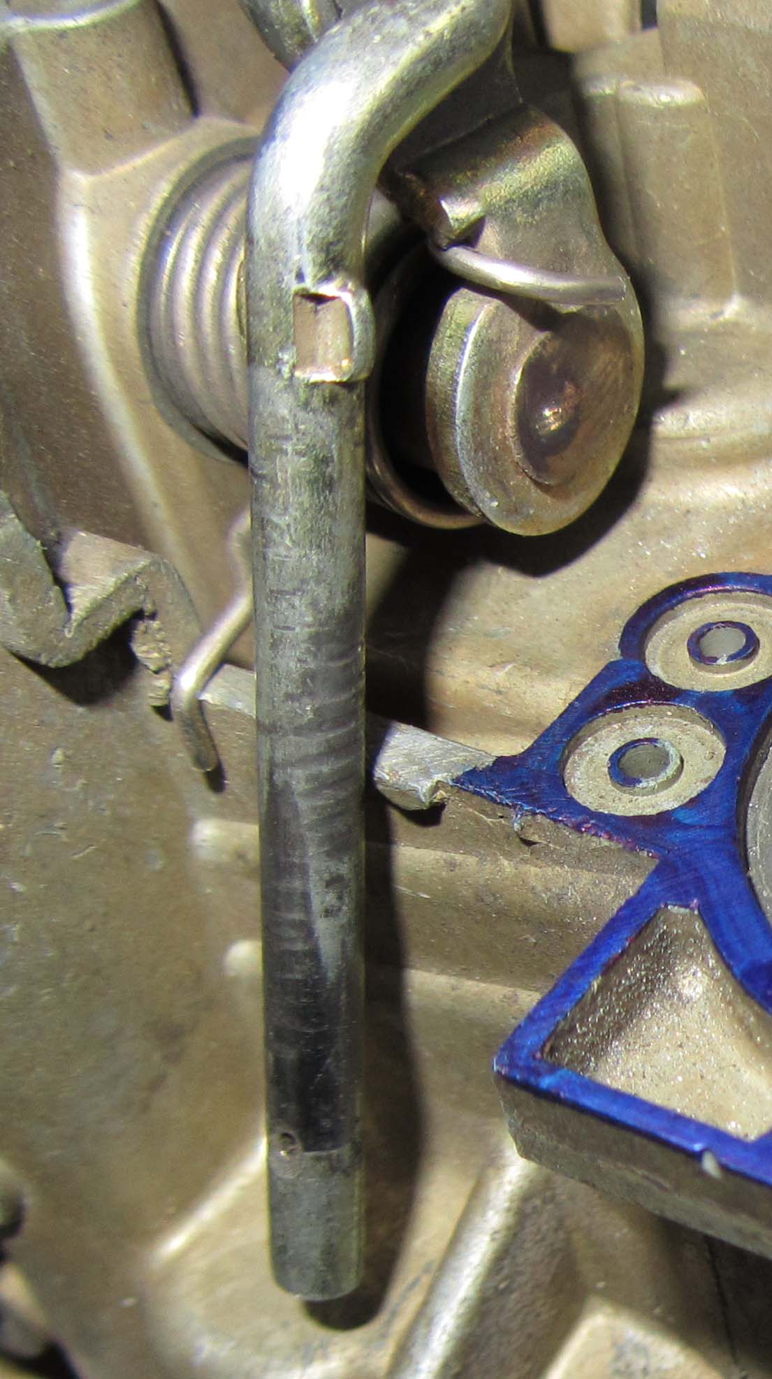

Огромное спасибо, как раз именно то что и нужно. А на конце тяги, где пружинный фиксатор должно быть какое то отверстие или уступ, чтоб фиксатор держался? А то я вот не понял, у меня вроде эта тяга коротковата, может быть такое что её просто обломило?
#4     Re: Тяга ускорительного насоса 17 авг 2016, 14:04
Да, там отверстие.
Вот сама тяга под другим углом.
тяга ускорительного.jpg [ 190.91 КБ | Просмотров: 12438 ]
