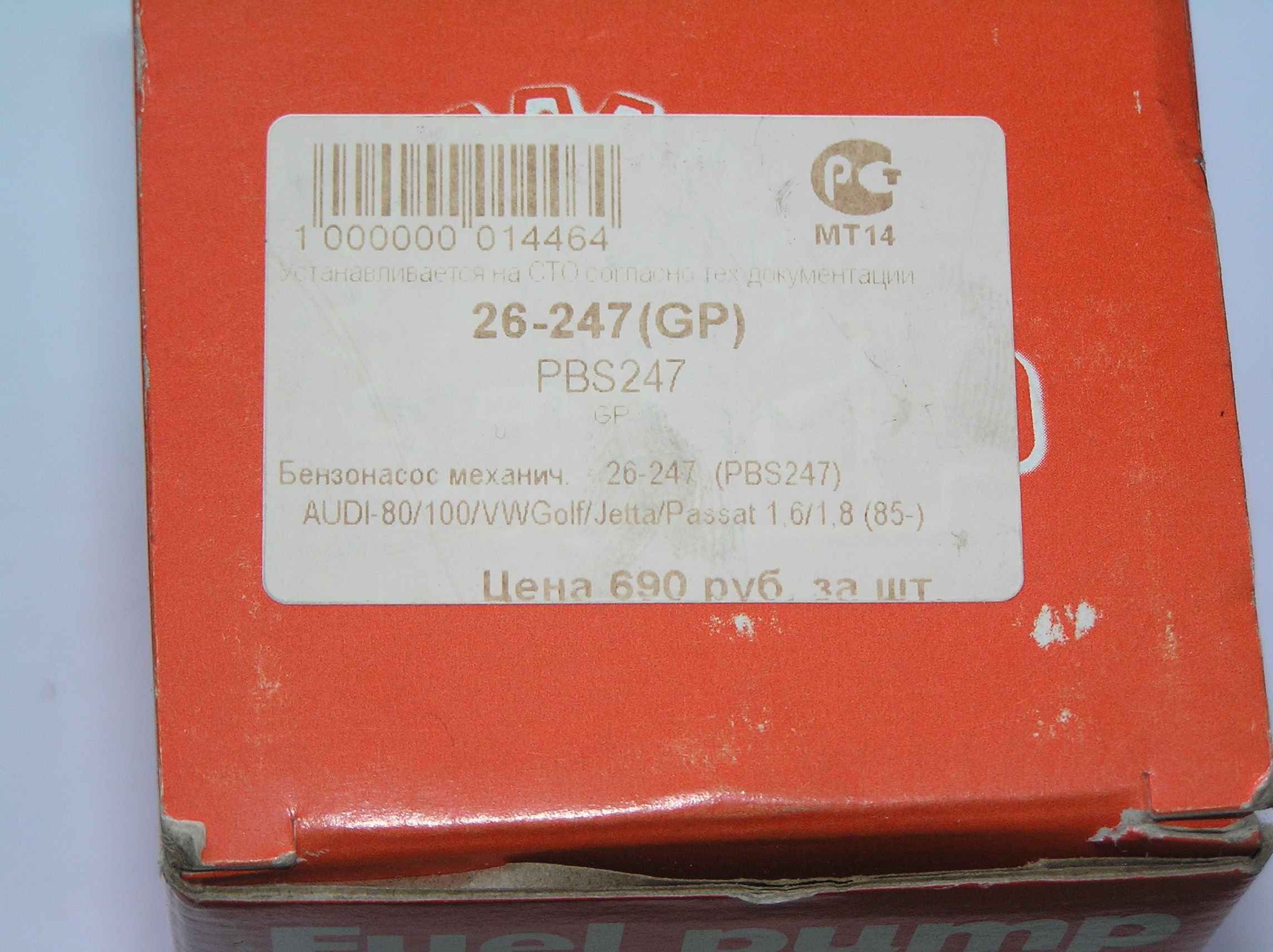

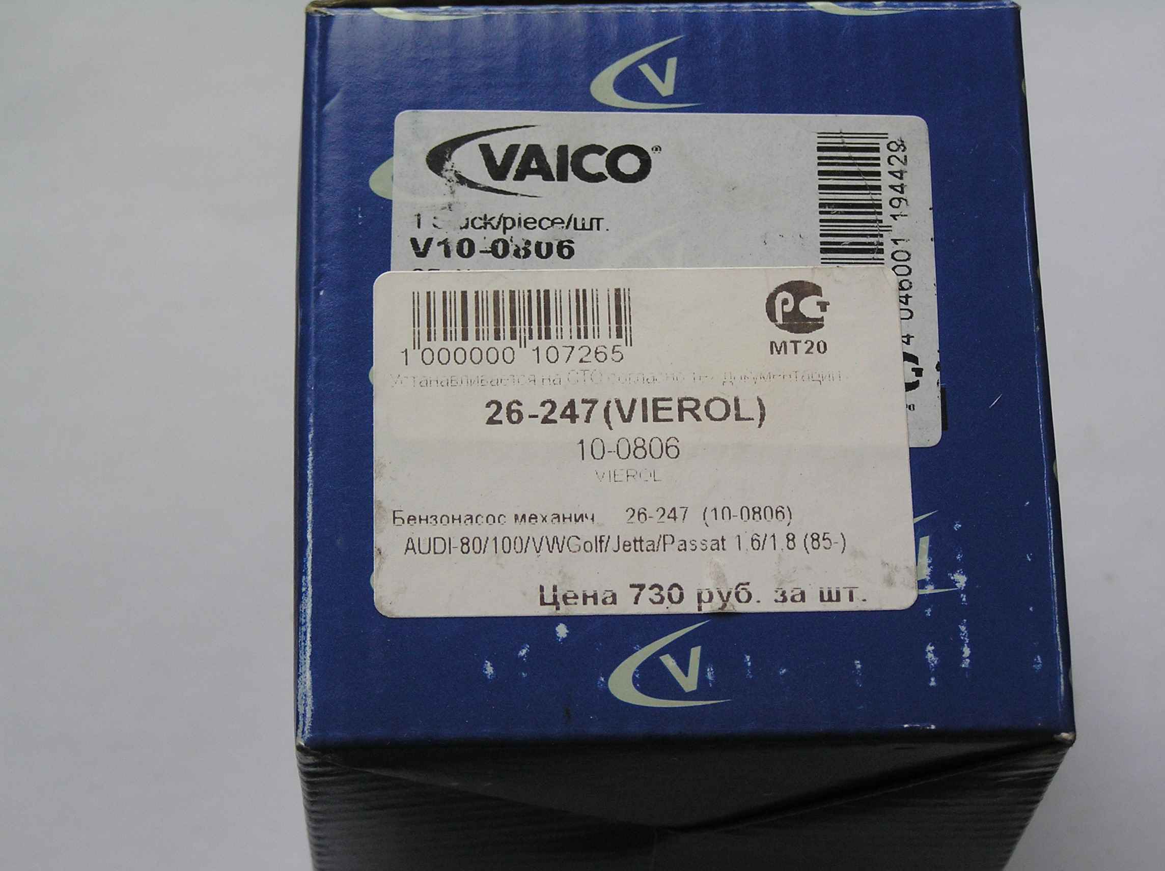

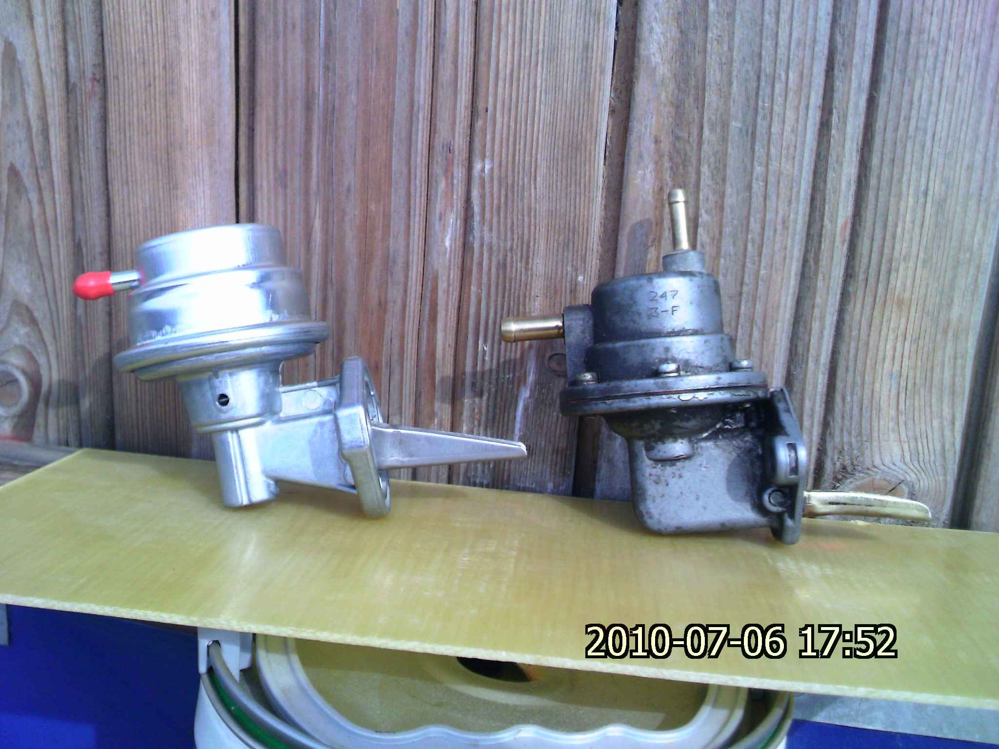

#10     Re: Топливный насос потёк 13 янв 2012, 22:58
sanya писал(а) :
Кстати, я вспомнил, Валерий Петрович (valerun) писал тогда в какой-то теме по бензонасосам что ставил Пирбурги, один мало проработал, а другой долго ходил. И мотор у него как раз NE как у меня. Думаю он зайдет и разъяснит ситуацию. Сейчас ту тему поищу
Саня, можешь не искать...я каждый день...иногда и вынужденно, но здесь !!!
Мех насосов есть два типа - одни с длинным рычагом, другой с коротким....бл....каждый раз забываю какой у нас на NE (старый стал...и записывал где то, но не помню где....)....но вроде короткий! Сань, если в выхи будешь менять, лучше сними свой и с ним в магазин сходи. В понедельник, если напомнишь конечно - я посмотрю (и если надо измерю...). Но если так сможешь оценить, вот фотки насосов (это фотки уже НЕ РОДНЫХ), а для сравнения и номера )))))))
PIC579 на форум.jpg [ 174.91 КБ | Просмотров: 13034 ]
P9100130 на форум .JPG [ 148.71 КБ | Просмотров: 13034 ]
P9100129 на форум.JPG [ 182.95 КБ | Просмотров: 13034 ]
