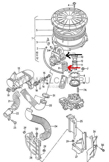

купил себе шланг подогрева карбюратора,на рис №9 показан красной стрелкой,отдал 600р,но он короткий и если его одеть на железный патрубок на выпускном коллекторе ,то до корпуса воздухофильтра от недостаёт - вопрос может у меня чего-то не хватает на корпусе воздухофильтра на рис показано чёрной стрелкой
ImageHandler.ashx.jpeg [ 56.44 КБ | Просмотров: 8009 ]

Там внизу этого пластикового блока с заслонкой есть патрубок вниз, вот на него и надевается.
А такие деньги зря выбросил - надо форум читать - давно уже обсудили, что за 50 рублей жигулевский металлобумажний нормально жодит и длину от него отрезаешь сколько надо...он длиннее раза в три.
