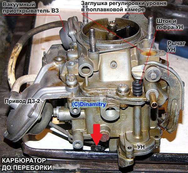

Недавно у моей машины (Audi 80 В3, 1987 г.в., карб. Кейхен) появились вышеуказанные проблемы с ХХ. Причем,особых претензий к ним не было,пока двигатель не разогревался до рабочей температуры, да и то на 1100-1200 об./мин. Как только t достигала 90о - начиналась "вакханалия" бессистемного плавания оборотов вверх-вниз до 300, а то и вообще, двигатель глох. Сначала грешил на эл.клапан ХХ: снял,продул,почистил до блеска! Увы...Та же песня! :evil:
Приготовился снимать карбюратор и разбирать его по винтику в тазу керосина.Перед этим решил немного его почистить снаружи аэрозольным очистителем карбюраторов (внутрь я уже "вдувал"без эффекта улучшения работы на ХХ) и совершенно случайно,на ощупь,обнаружил отсутствие контровочной гайки на штоке привода дроссельной заслонки №2 (Чтобы её увидеть необходимо просунуть голову размером с маленькую дыню между карбюратором и аккумуляторной батареей! ). Шток, естественно, телепался неприкаянный в тёмном углу моторного отсека. Прикрутил его на место. Завел двигатель. Выставил холостые обороты винтами количество-качество и всё нормализовалось! Держит штатные обороты во всех режимах работы.
Вспомнился один из законов Мерфи применительно к Кейхен :D Отдельное спасибо "дяде Диме"за информативные фотографии карбюратора (см. приложение)
Комментарий к файлу: гайку надо искать там, где красная стрелка!

упс! а у меня ведь такие же проблемы на Keihin'E всё таки надо наверное бошку то свою засовывать туда куда и не надо!
Андрей, я вот накрутил ещё и винт регулировки поплавковой камеры, когда у меня начались эти проблемы (так как уже не знал куда с отверткой сунуться) как его выставить в нормальное положение так как уже не помню сколько оборотов и куда крутил!

Дима, прочитай книжку Карбюраторы Ауди - там на все карбы есть все регулировки. А так от крышки до плоскости поплавка 9 мм (плюс-минус 1мм) - это параллельно крышке.
