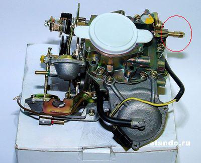

Сегодня заглох прямо посреди перекрестка! как будто обсох,такие же симптомы. Открыл капот-бензом воняет очень сильно, увидел что отвалился от карбюратора штуцер подачи топлива.(на картинке отметил красным кружком для наглядности). То естьдругими словами этот штуцер остался в топливном шланге, прикрученный к нему хомутом. Оттолкал машину к обочине, снял всю кастрюлю, открутил хомут и достал штуцер. Вставил его на место в карбюратор и тихонько подзабил туда молотком. Собрал всё, завел, и поехал домой довольный. Но не тут-то было! Машина стала опятьглохнуть на ходу, иногда на первой,иногда на второй передаче. остановлюсь, снова заведу,холостые держит хорошо, на месте работает без перебоев, а вот как только начинаю ехать, сразу появляются провалы, машина на нажатие педали газа не реагирует и хочет заглохнуть. Кое-как доехал до дома. Завтра буду разбираться.Может у кого-нибудь есть какие-то версии, почему глохнуть стала? Может быть я слишком сильно штуцер забил в его посадочное место,и теперь бензин плохо через него течет? Выручайте уважаемые!!
Думаю забил то ты нормально, но держится он там все таки плохо..., то подсос, то недолив... Думаю надо выточить новый штуцер (под горячую посадку), нагреть крышку (конечно без прокладок) штуцер в морозилку, а потом в горячую запрессовать его на место.
#3     Re: штуцер на карбюраторе отвалился! 05 июл 2011, 21:16
Спасибо. Валерий,не могли бы немного поподробнее: из чего выточить, и насколько он должен быть больше в диаметре для горячей посадки? И еще вопрос ленивого человека: а если попробовать на герметик его посадить? ерунда получится,да?
#4     Re: штуцер на карбюраторе отвалился! 05 июл 2011, 21:23
Точить латунный, лучше ЛС 59 (сыпучка), посадка на диаметре (там миллиметров 7-8 наверное) сотки полторы- две в плюс.
Герметики вряд ли бензин держать будут...
Можно конечно повыпендриваться с новым, но резьбовым штуцером, с уплотнением резиновым (бензостойким) колечком, а в крышке нарезать резьбу, но это надо посмотреть толщину крышки и возможность нарезания там резьбы!

у меня на таз 08 также было_ я взял ленту ФУМ и оч плотно пару оборотов сделал,вставил в крышку и раскернил в 3-х местах по окружности. и забыл горе......

sanya писал(а) :
понял,спасибо. И еще вопрос к счастливым обладателям keihin1: если у кого-нибудь будет возможность, замеряйте пожалуйста, на сколько миллиметров штуцер торчит из карбюратора?
Завтра замеряю.
Не знаю как на кейхене а на солексе при таких симптомах забит жиклер первой камеры.
