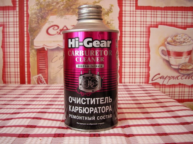

Есть Hi-Gear очиститель карбюратора это который заливается в бак. Хочу попробовать. Может кто использовал, поделитесь опытом
SANY0292.JPG [ 134.11 КБ | Просмотров: 6837 ]

не советую, после залива похожей жижи, мне пришлось два раза карб разбирать и чистить.
Она все говно из бака и магистралей прямиком в карб загонит.

А , что фильтры не помогают?

Всегда пользуюсь очистителем в баллончике "Хай гир" (тут посоветовали). Даже не ожидал что он будет сдувать такие отложения внутри камер.

залей проверишь...

Залить я всегда успею.
Если все это сможет пройти сквозь фильтры , оно явно не застрянет в жиклерах, и осесть в карбе не должно . среда таже , что и в баке.

Про такой я тоже знаю, уже пользовался отличная штука, но им можно почистить отложения внутри камер ну максимум воздушные жиклеры , а хочется почистить внутренности, систему хх., топливные жиклеры.

для этого снимается карб, разбирается и замачивается. Вот только части с резиновыми уплотнениями не замачивать. :!:

Все эти очистители карбюратора просто хороший бензин в классной упаковке! Все это дешевше из простого пульверизатора из пластика.

Присоединяюсь.
Присоединяюсь.
