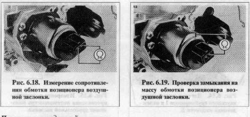

А теперь конкретно по твоей ситуации, может удастся быстро востановить работу. Смотри, воздушная заслонка управляется двигателем. К двигателю подходит разьем, проверь одет ли разьем, сними пыльник с разьма и посмотри пайку проводов, ну и прозвони конечно сам двигатель. Измерить сопротивление между окончаниями регулятора, его величина должна равняться 0,9-1.7 Ом.
Позиционер ВЗ.jpg [ 70.54 КБ | Просмотров: 2818 ]
