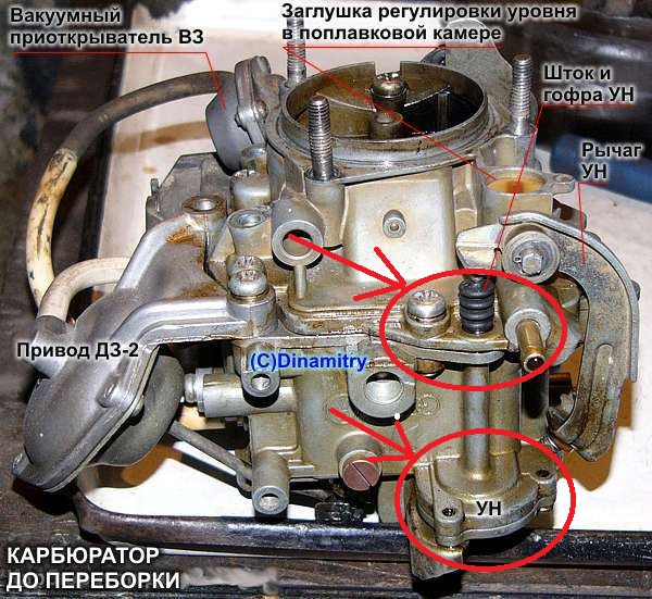

всем привет! вопрос почти в тему: сопливится бензин в районе ускорительного насоса: в том месте где Шток и гофра УН и внизу там где крышечка закрывает мембрану УН !
мембрану поменял на новую, попробовал поставить прокладку под крышку мембраны... все равно не помогает!
посоветуйте что сделать!
Фото не моё, а взято с сайта: места течи обозначены красными овалами со стрелками!

Плоскость УН проверь. Есле погнут то окуратно надфелем поправь. А так есть тема там всё обсуждали.

стоп, до сегодняшнего дня от туда не капал бензин, с карбом ни каких манипуляций не проводилось, от чего он может быть погнут? да и метал этот вряд ли погнешь, отломишь!!!

у меня в старом кайхене тоже из ун капало ,пробывал ставить прокладку аккуратно на герметик ...- не на долго! А ты когда мембрану поменял ,не обратил внимания плотно ун сидит по плоскости ,не где щели нет? а то я раз закрутил болтики а у ун одна сторона плотно прилегает а с другой еле заметная щель!И обрати внимание с какой именно стороны сочится! может притянут не равномерно или колечки сесть нормально не дают?

сочится с той стороны какая на фото, а в месте мембраны должна быть прокладка? Болты равномерно и крепко затянуты, колечки на месте... Несколько раз переделывал не помогает, из под гофры штока УН до замены мембраны фонтаном бил бензин, после нет, теперь просто капает.
Что то очково, горючка попадает прямо на выхлопную, так и сгореть не долго...

Мембрана из ремкомплекта ? Или сам резал ?

Я шлифовать не пробовал! Но когда менял мембрану ни какой прокладки не было! Кто то не помню мне сказал что в ун на кайхен прокладка не ставиться , а просто плотно прижимаются плоскости под специальный лак(не знаю правда или нет) Я просто тупо вырезал прокладку из тонкого картона правда там нужна ювелирная работа ,что бы не закрыть каналы и посадил на тонкий слой дорогого герметика...хватило на пол года,а если течёт то скорее всего плоскости нет ,можно попробовать аккуратно шлифануть-говорят помогает .
