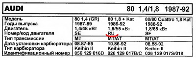

Сообщений: 11552
#92     Re: Глохнет при раскачке двигателя, торможении 27 ноя 2011, 12:03
Vinni58 писал(а) :
на движках RU стоит ТОЛЬКО кайхин 2
Разгульнов писал(а) :
хорошо если так, а то в интернете в разных источниках пишут по-разному
И не только в интернете! А уж то что может достаться при покупке - одному богу известно,
Кейхин 2.jpg [ 139.41 КБ | Просмотров: 5159 ]
Кейхин 1.jpg [ 226.47 КБ | Просмотров: 5159 ]

#93     Re: Глохнет при раскачке двигателя, торможении 27 ноя 2011, 19:41
это скриншот с книжки по карбам, у меня тоже такая есть, и еще 5 на бумаге и 2 электронных
а вот что нам ЕТКА говорит
Кайхин 1
тот который по вашей второй таблице ставился на RU якобы (026 129 017), это кстати К1
а вот Кайхин 2
и так во всех книжках что у меня есть.
достаточно...
