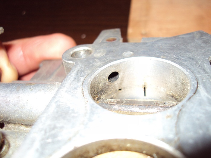

#74     Re: Что за трубки? 03 ноя 2012, 22:00
arat00 писал(а) :
Какая то ещё регулировка есть? Раз при закрытом рычаге ДЗ топливо поступает
Похоже на то! Скорее всего это наверное сосет через дополнительное отверстие канала ХХ. Весь канал ХХ на выходе имеет два отверствия. Одно в виде узкой щели и оно в рабочем режиме ХХ, частично перекрывается ДЗ и второе маленькое круглое оно помоему уже за ДЗ, но точно уже не могу вспомнить перекрывает его ДЗ или нет Вот фото когда то делал. Похоже что оно тоже закрывается при полностью закрытой ДЗ

#75     Re: Что за трубки? 05 ноя 2012, 14:10
Что то совсем нехорошо себя карб ведёт. На холостых 500-800. После подгазовывания, опускается до 400-500, потом уже поднимается, медленно. Не всегда до 1000. Очень часто остаётся 500-800. Получается, шток остаётся втянутым? Клапан не спускает в нужный момент? Может, мозги не подают сигнал, или воздух где то травит?

#76     Re: Что за трубки? 05 ноя 2012, 20:37
Да похоже что позиционер своей функции не выполняет до конца. Диафрагма не дает свободы движению штока (как вариант)
