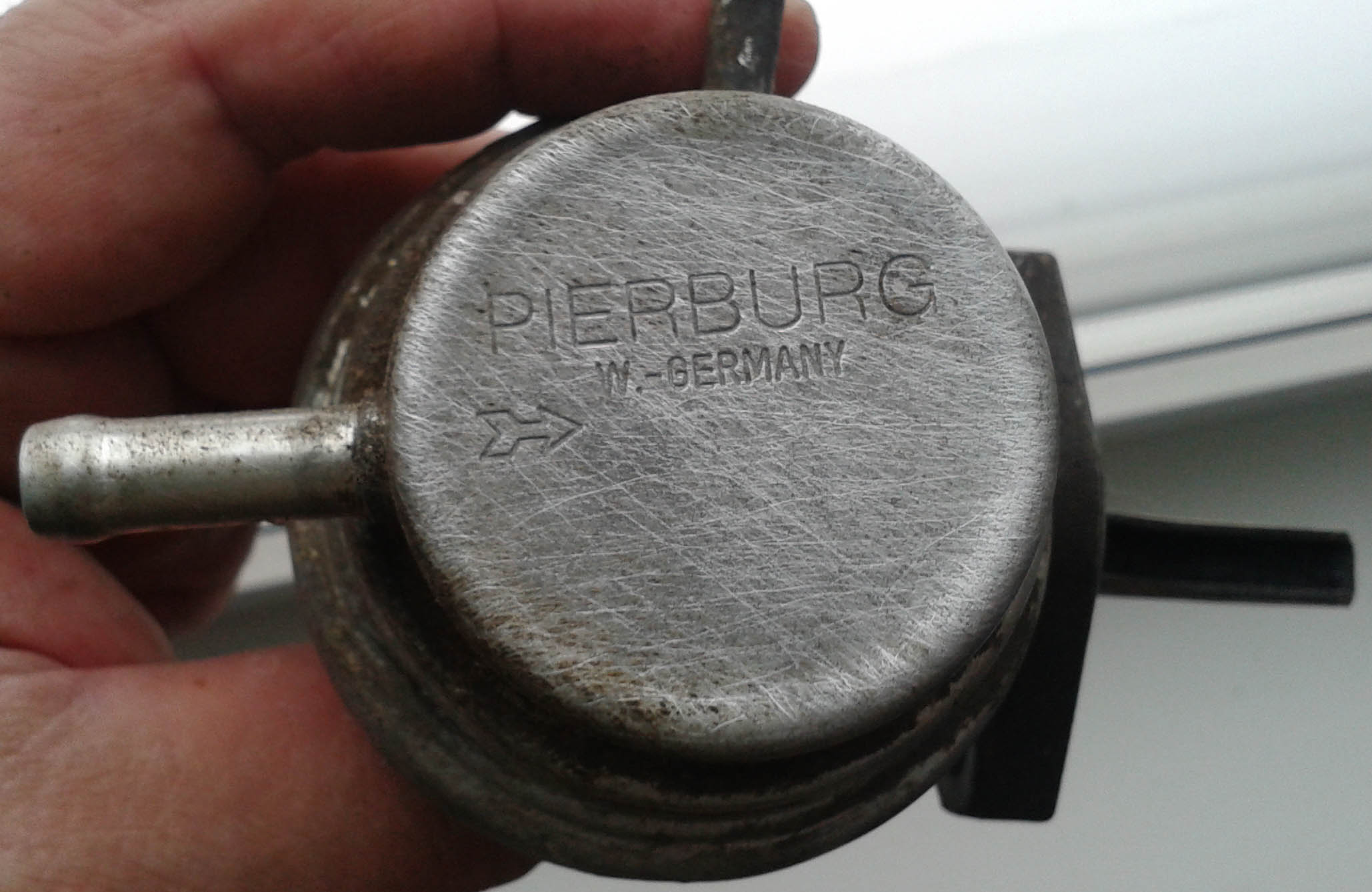

И еще. Ты выше в постах упор делал на крест, который на крышке насоса и что номер найти не можешь, потерял. И что у этого насоса как раз длинный рычаг. Мне тут из Пирбурга кое-что на почту прислали. Вот этот крест, да ? Изображение Изображение

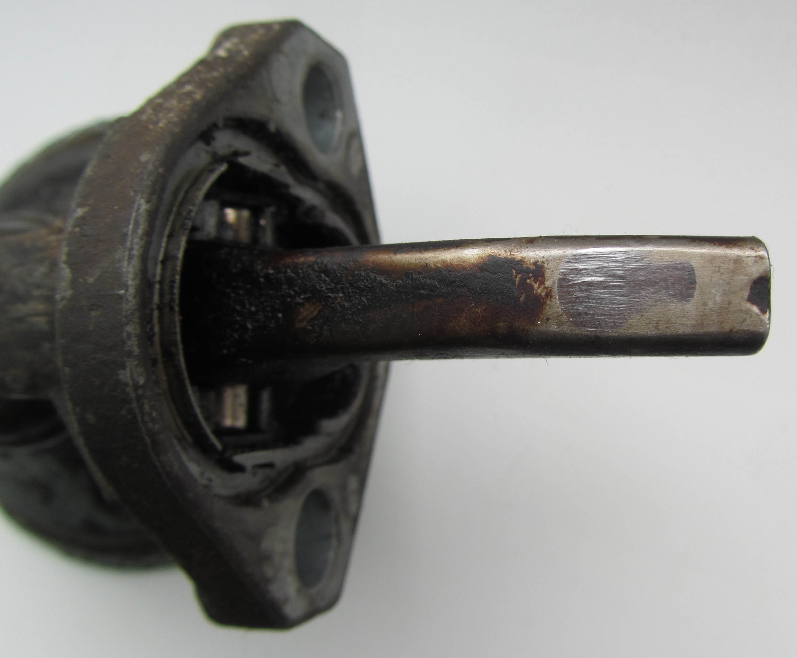

Валера, вот фото этого рычага с обратной стороны. Видно пятно контакта рычага с эксцентриком промвала. Это с фланцем.
Игорек, ну вот теперь получается, что мне недодали проставыша!!!

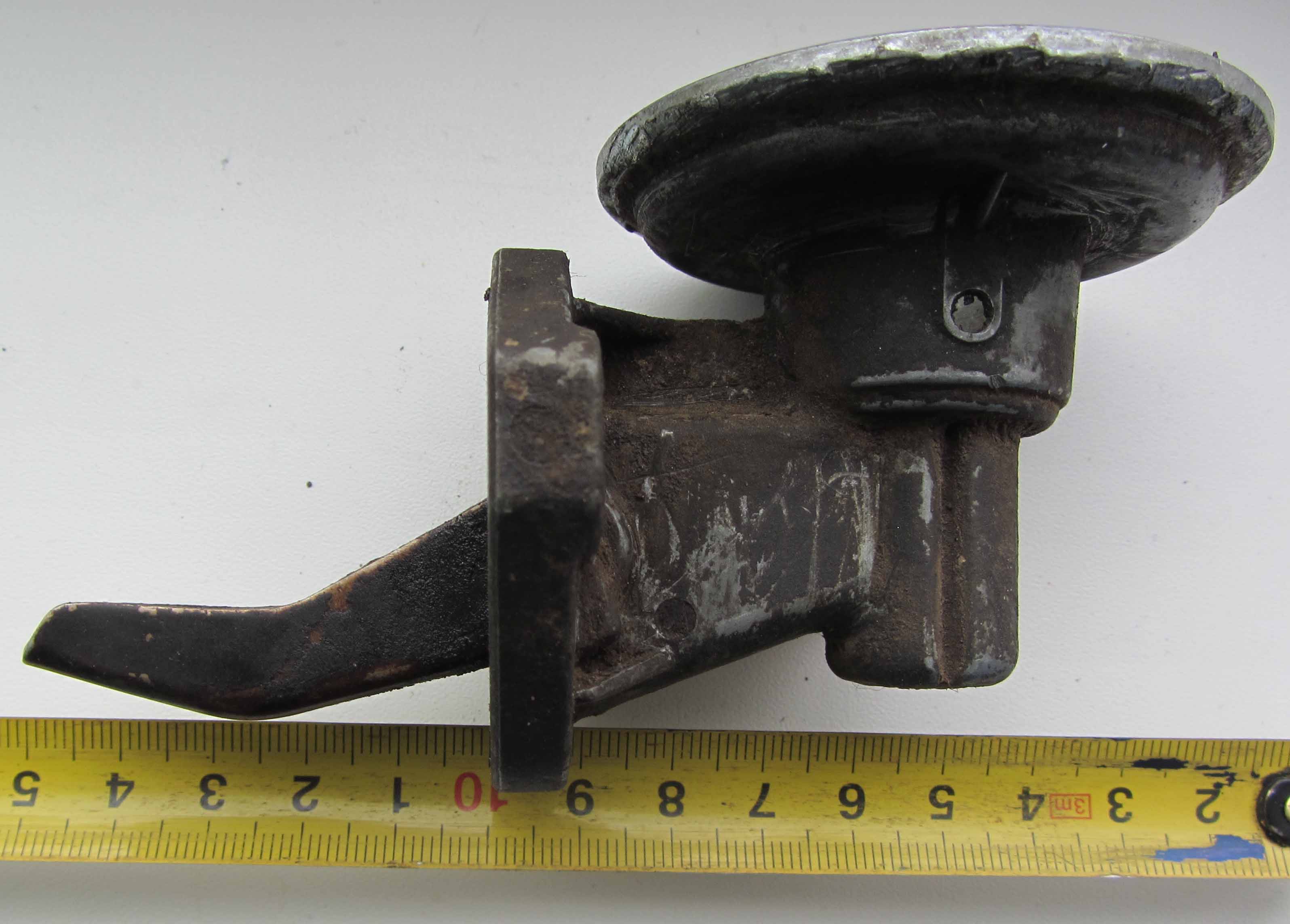

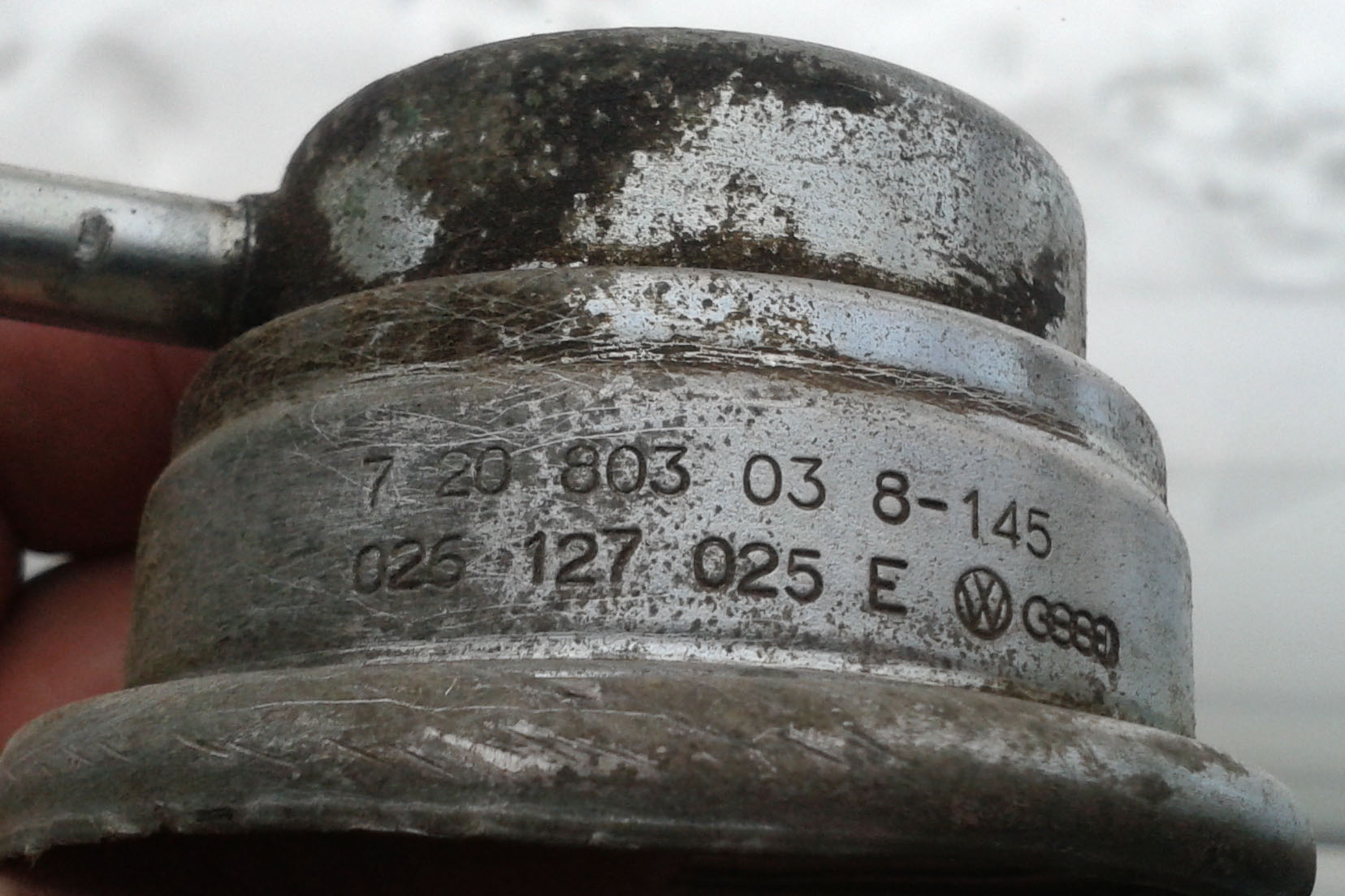

Я конечно же посмотрел по ЕТКАМ и т.п. и не нашел моделей поставок без проставки (раньше я просто и не задумывался....работает и всё!!!) :( Что меня очень удивило!!! Я как то 15 лет и не задумывался на эту тему!!! Внизу даю фотки моего родного бензонасоса... там понимаешь рычаг кривой и пятно как то широкое..., но вот если сдвинуть на 10 мм, то боюсь вообще на край попаду!!! Вот что смущает!!! (хотя рассматривая вижу, что основное пятно далеко от края, а блище к краю какие то странные потертости еще есть...)
Я сегодня заехал в тот магазин, где меня когда то и спрашивали, какой у меня рычаг - длинный или короткий... конечно теперь никто не вспомнил, что такое говорил, но сказали, может на других моделях....... Короче они мне достали бензонасосы разных производителей и ты знаешь... там такой разброс... Вот на моем насосе, как видишь его длина 45 мм, а там были и 48 и 50 и даже 52 мм, так что это почти толщина проставыша!!!!!!!!

Валера, сейчас посмотрел сильно увеличенное твое фото пятна рычага. У тебя там одни царапины. Приличные. Очень. Совсем не есть хорошо. У меня это пятно гладкое, как зеркало. Как будто специально полировали. P.S. Про эксцентрик пока молчу.
Да это и рычаг в нем был длиннее чем у пибурга с изогнутым рычагом

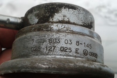

Саша, как насчет этого -
Саша, на первом фото ты номер насоса красным написал, сам. А дай это фото без твоей надписи. То есть, те цифры, которые выбиты на корпусе.
