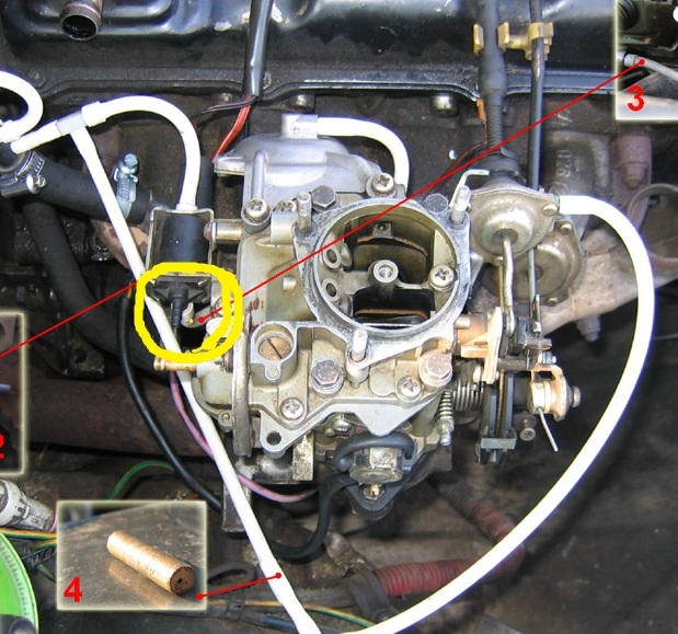

#64     Re: кейхин1 нужна помощь 05 дек 2012, 21:24
Приветствую всех! штуцер который обьведён жёлтым(эл.клапан) - он что пустой или куда трубка с него идёт?

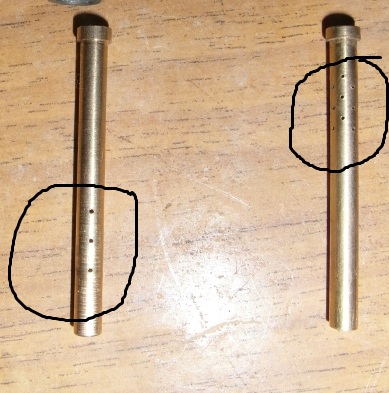

#65     Re: кейхин1 нужна помощь 17 дек 2012, 12:32
парни а как по ,,заводу,, должны стоять эмульсионные трубки? какая где?
эмульсионные трубки.jpg [ 93.2 КБ | Просмотров: 5660 ]
#66     Re: кейхин1 нужна помощь 17 дек 2012, 18:18
Трубка с верхними отверстиями для первичной камеры.
