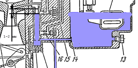

день добрый! возникли следующие проблемы с карбом(Кейхин 1): поначалу просто плохо заводился на горячую, а когда глушил мотор распылял бенз вверх. затем появились проблемы с холостым ходом - внезапно обороты падали примерно до 400-500 и машина глохла, также появились провалы при разгоне...
со снятым фильтром видно, что во время работы на холостом ходу из жиклеров 1 и 2 камеры капает бенз и чем больше его капает, тем неустойчивее авто работает. бенз капает не всегда, а только при полностью прогретом моторе, а также после стоянки примерно 5 мин с заглушенным мотором. во время стоянки с заглушенным мотором также может капать из камер, но не всегда-лишь иногда...
сегодня снял крышку с карбюратора и замерил положение поплавка-расстояния от плоскости разъема до поплавка было больше, чем в инструкции(14 вместо 9мм). отрегулировал расстояние до 9мм-результат тот же. на работающей машине попробовал регулировать уровень топлива в поплавковой камере-бензин на ХХ капает так же. закрутил винт почти до упора-перестало, но машина перестала заводиться(не было бенза в поплавковой). при откручивании винта регулировки уровня опять капает из главных жиклеров.
мое подозрение пало на игольчатый клапан поплавковой камеры карба.
теперь вопросы:
1. прав ли я в своем подозрении?
2. не смог найти клапан на экзисте-нет ни цены, ни срока поставки. можно ли где-нибудь найти новый клапан и сколько будет ценник?
всем заранее спасибо за ответ!
#438     Re: кейхин1 нужна помощь 02 июн 2013, 11:16
Макс, капать просто так конечно же не должно, если ты правильно это описываешь. Я конечно однозначно не скажу, но видимо уровень в поплавковой у тебя не держит. Надо при снятой крышке наклонить ее так, чтобы только поплавок надавил на клапан, из штуцера ртом хорошо высосать воздух и заткнуть языком. При нормальном клапане практически крышка висит на языке!
А по поводу капания, давай поразмышляем... - вот смотри картинку (это не наш, а просто карб в принципе!) - это первый принцип работы карбюратора - уровень в поплавковой камере и соответственно в диффузоре должен быть ниже среза распылителя (здесь правда написано 1-2 мм у меня в голове остались другие значения, но не важно!), а дальше все высасывается за счет ижекции. Так вот у тебя скорее всего ДЗ 2 камеры неплотно закрыта (это про 2 камеру), в 1 камере ДЗ слишком много приоткрыта и ХХ обеспечен ею, а не системой ХХ. А просто так бездумно крутить уровень НЕ НАДО!!!

#439     Re: кейхин1 нужна помощь 02 июн 2013, 17:56
С заслонками понятно, однако почему капает при заглушенном моторе ведь в этом случае разрежения нет? да и при снятой крышке уровень в поплавковой вроде нормальный...
#440     Re: кейхин1 нужна помощь 02 июн 2013, 20:04
в Этом случае действитьельно разрежения нет, но есть подогрев карба от двигателя!!! У меня такое было на дюралевом фланце вместо резинки!!! Ну и потом наверное игольчатый уже просится на замену!!! При подогреве карба на стоянке давление в поплавковой возрастает, вот и выдавливает...
