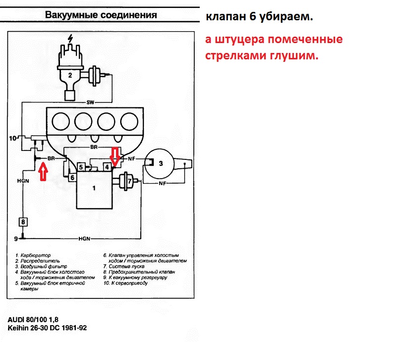

не знаю...........раньше не было такого. трубки все целые. подсоса воздуха вроде нет-работает устойчиво. свечи, труба чистые...............не знаю.........может разобрать промыть-продуть.................прям беда
#422     Re: кейхин1 нужна помощь 02 апр 2013, 21:11
Игорь - отключи ты этот принудительный ХХ - он все же от лукавого придуман был... мы на наших это в свое время проходили...
Или тупо где то заедания есть...
а это как??? и вроде не заедает
#424     Re: кейхин1 нужна помощь 02 апр 2013, 21:32
а это как???
А это либо тот эл. магнитный клапан тот что сзади(не справа, а сзади) отключи, как Саня советовал, либо регулировочный винт выверни, который на тяге стоит! :D

#425     Re: кейхин1 нужна помощь 02 апр 2013, 21:46
точно, я правильно понял? если что-то не так поправте.

#427     Re: кейхин1 нужна помощь 03 апр 2013, 20:51
nikan писал(а) :
У меня он был заглушен
отключил я сегодня эту приблуду и усё заработало.
#428     Re: кейхин1 нужна помощь 03 апр 2013, 21:14
Ну вот видишь ... и лишняя деталь обнаружилась!!! :D
