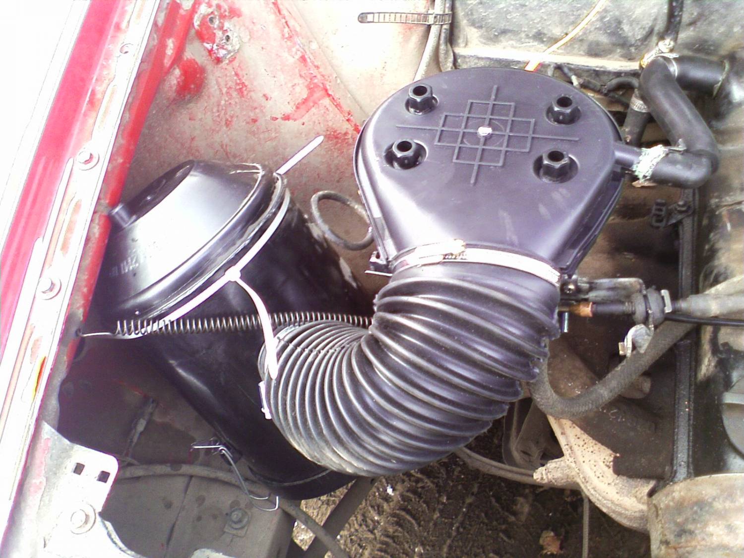

Добавлено (28.11.2010, 00:35) --------------------------------------------- а может из за отсутствия воздушки дымить по горячему? дым почти прозрачный, но бензином пахнет сильно

Проводку от кейхена оставь. Может кто после тебя кейхен поставит. А вакуум я оставил родной. Ставил на карб разгоняется ровнее, но от себя к вам в Рыбное пролетел за один день три раза и потратил 600 руб. а точнее около 30 литров тогда.
