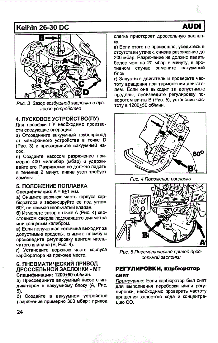

#315     Re: кейхин1 нужна помощь 30 янв 2013, 18:32
Всё отмучил кажись карб. . незнаю чё натворил. настроил качество количество. и болтик чистоты . + вкрутил обратно свечи старые . стала немного тупее при разгоне. зато обороты неплавают и держутся 900-950 . а уже нашёл карб кехен 1 в питере. б.у если кому надо обращайтесь . цена в раёне 9000
angr:
Владимир
Нижний Новгород
Сообщений: 24
29 дек 2012, 08:48
#316     Re: кейхин1 нужна помощь 30 янв 2013, 18:48
Шаманский Виталий писал(а) :
настроил качество количество. и болтик чистоты[/quot[quote3=Шаманский Виталий,http://forum.audi80.ru/viewtopic.php?p=101776#p101776]настроил качество количество. и болтик чистоты
там всего два болта отвечающих за качество и количество, что за болтик частоты?

#318     Re: кейхин1 нужна помощь 30 янв 2013, 19:03
рисунок 5 болтик в .
Carburateurs_023.gif [ 100.5 КБ | Просмотров: 3363 ]
