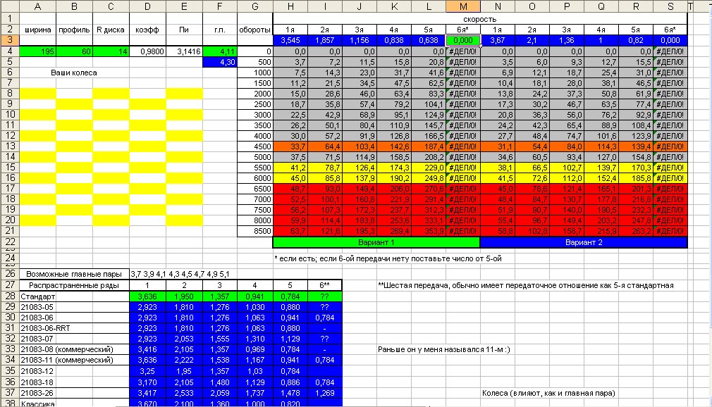

Программа расчёта скорости.

Чего-то я ничего не понял. Где расчет скорости ?
#37     Re: РАСХОД ТОПЛИВА 30 окт 2012, 15:28
Игорь в 32 посте у Виктора ссылка рабочая!
Там в экселе сделана таблица расчета скорости в зависимомти от всех параметров - шин, передаточного числа главной пары и передаточных чисел передач КПП. Не понял только что там за коэфф. стоит. А так надо везде внести свои параметры (и по КПП тоже) и тогда расчитается скорость авто на каждой передаче в зависимости от оборотов ДВС.
#38     Re: РАСХОД ТОПЛИВА 30 окт 2012, 16:43
Тогда все понятно, почему не могу посмотреть. Нет у меня Excel. Точнее теперь нет. Пару недель назад система крякнула. Нашел здесь у одного парня диск. Переустановил. Все работает ОК. Только нет вот этой эксель. У меня есть на компе таблица расчета. Судя по твоему описанию, наверно, одно и то же. Вот кусок вырезал - Изображение Такая ?
#39     Re: РАСХОД ТОПЛИВА 30 окт 2012, 19:14
Такая ?
А у меня твоя картинка не открывается! :D Выложу сам ;)
расчет скорости.jpg [ 238.88 КБ | Просмотров: 5623 ]
