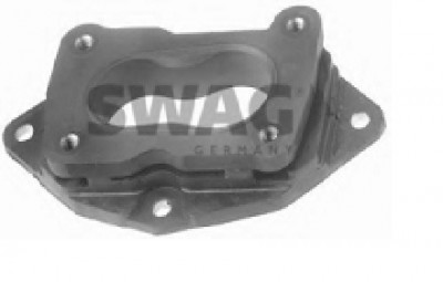

Вот какой должен быть
фланец.jpg [ 22.54 КБ | Просмотров: 6810 ]
Bazzai:
Илья
Гусь-Хрустальный
Сообщений: 659
12 авг 2012, 15:46
#37     Re: резиновый фланец под карб/моник 25 окт 2012, 10:50
У меня со шпильками как в посте #22, значит менять надо?
продавцы.... говорил же под карб
Alex_Driv3r:
Alexandr
Любань, Беларусь
Сообщений: 868
27 апр 2010, 20:39
#38     Re: резиновый фланец под карб/моник 25 окт 2012, 11:04
Это
050129761D
Фланец под моновпрыск AUDI 80 [B3]. На кейхин толькой такой как в 36 посте
