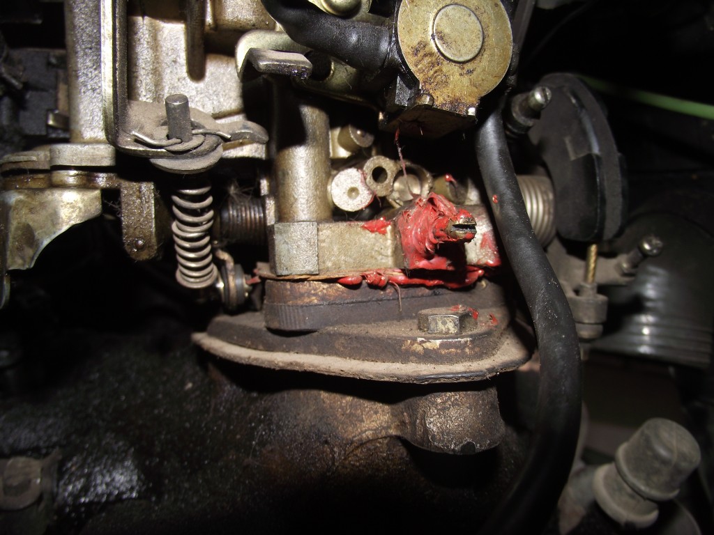

Ехал вчера спокойно себе, чувствую что то не то с машиной, остановился, а обороты на холостых1500 :shock: че думаю такое, доехал до дома, снял воздушку, че то подергал, обороты стали 1000, но все ровно двиг как то не так работает. Плавают обороты, то 800, чуть проехался уже 1000, только завел вообще 400 и дергается. Куда смотреть нужно? и я чего то так и не нашел два болта регулировки, один есть какой то, герметиком заляпанный, а второй не нашел.

ну винт качества золотистого цвета внизу, а винт ХХ выше и правее.

Который в герметике что за болт? И где еще один?

Замазанный герметиком - винт качества. Могу предположить, что на нём испорчена резинка и есть подсос воздуха(потому и замазали).
На 3 см выше и на 1 см правее(по фото) - винт количества. Между сектором заслонки и электромагнитным клапаном. Он подпружинен, что бы самостоятельно не выкручивался.

Понял, спасибо

В 33 посте, на моем фото, еше провод черный идет, это я так понимаю датчик (или клапан?) холостого хода, а как проверить работает он или нет?
#37     Re: Кейхин 1 / "холостые" обороты 2000 / прокладка (!) 27 окт 2012, 12:55
Это электромагнитный клапан, который включается и выключается при включении и выключении зажигания. Проверить можно просто -рядом есть разъем питания - отключаешь-включаешь клапан должен щелкать!
