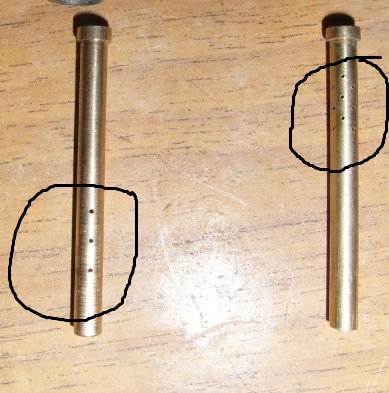

приветствую всех! я когда карб мыл, то эмульсионные трубки ставил по ,,продуванию,, которая больше дуется на вторую поставил( 120 жиклёр ) ну а ту что меньше дуется на первую (90 жиклёр ) а как правильно? там отверстия снизу и сверху. подскажите по ,,заводу,, какая где должна стоять?
SAM_3353.jpg [ 93.2 КБ | Просмотров: 8186 ]

#230     Re: Карбюратор КАЙХЕН 1 09 янв 2013, 19:36
сам отвечу-тёзка Питерский подсказал: трубка на которой отверстия в верху ставится на ПЕРВУЮ камеру. просто вдруг кому-то пригодится.
