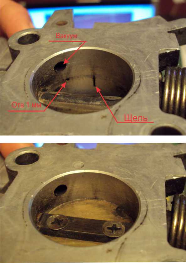

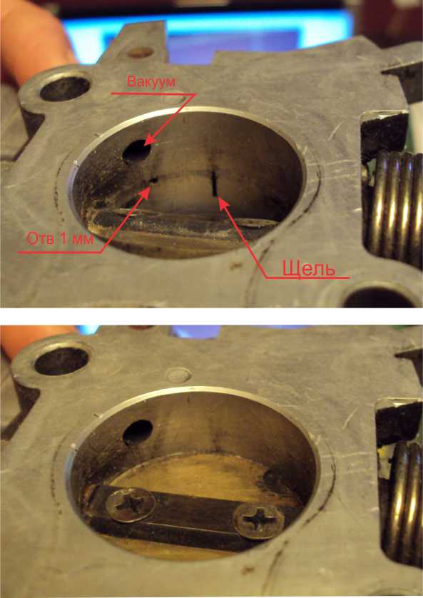

#208     Re: Pierburg 2ee,огромный расход бенза,порядка 20-25 литров 18 мар 2011, 22:48
sandr-m писал(а) :
На самом деле это не так, топливо для рабочей смеси холостого хода смешивается с воздухом через жиклер холостого хода. Готовая рабочая смесь проходит мимо винта регулировки СО, с помощью которого регулируется количество рабочей смеси, которая должна попадать в шахту карбюратора.А при трогании с места чтобы не было «провала», через два маленьких отверстия небольшое количество рабочей смеси холостого хода попадает в шахту карбюратора в тот момент, когда дроссельная заслонка открывается.
Саша, Я всегда считал, что вся смесь идет через винт, теперь вот засомневался, посмотрел рисунок-схему карба, там действительно показано что смесь идет мимо винта. НО....но благо валяется второй карб, взял в руки смотрю. (смотри фото) Там ДЗ перекрывает длинную прямоугольную щель которая и есть выход смеси ХХ. При полностью закрытой ДЗ щель перекрыта вся. Но ведь позиционер то как раз и приоткрывает немного эту щель в режиме ХХ. Теперь далее, там в камере есть еще одно маленькое круглое отверстие может 1мм в диаметре не более, и одно большое. 3-3,5 мм. Большое заглушено, похоже что оно для отбора вакуума, а вот что за маленькое отверстие и откуда оно идет непонятно. Оно тоже прекрывается ДЗ при полностью закрытой ДЗ. Но при малейшем повороте ДЗ оно сразу открывается. Суда по площади щели и отверстия можно утверждать что основная доля смеси все таки идет через щель, а подача смеси в щель идет через винт. Т.е как я понимаю схема схемой, а реальная конструкция- есть истина. Вот теперь хотелось бы знать окуда идет это 1 мм отверстие ?

#210     Re: Pierburg 2ee,огромный расход бенза,порядка 20-25 литров 18 мар 2011, 23:10
Николай да вот меня смущает это маленькое 1 мм отверстие. Зачем оно, куда идет? Вот то что сосется через щель все идет через винт СО.
