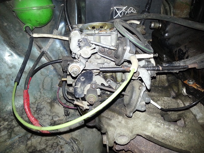

Какой-то колхоз у тебя в подключении вакуумных трубок.

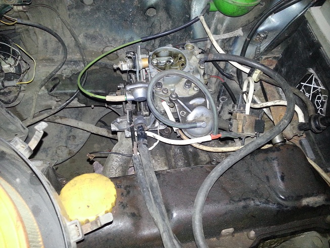

лист из книги . выложил для того что бы было понятно как убрал детонацию. фотки. это родное подключение вакуумных трубок.... а так у меня проблемы продолжаются. машина едет . но холостые плавают от 800 до 1000. непонятные вибрации. стоиш заведённый машина вибрирует . вообщем нехрена непонять уже.Игорь живу М Ветеранов . кировский р-н

#153     Re: кейхин1 нужна помощь 11 янв 2013, 18:28
На верхнем фото красный тройник. Трубка, которая справа откуда идет ? И зачем к тройнику вакуумник ДЗ 2 подключен ?

#154     Re: кейхин1 нужна помощь 11 янв 2013, 19:13
тройник к электромагнитному клапану . дз2 так до покупки машины подключали .

#155     Re: кейхин1 нужна помощь 11 янв 2013, 19:24
а почему на фотке минусовой провод вытащен?

#156     Re: кейхин1 нужна помощь 11 янв 2013, 19:57
мешал . вытащить соеденение шлангов .потом воткнул

#157     Re: кейхин1 нужна помощь 11 янв 2013, 20:27
кстати. я тут под клапан отсечки топлива . резиночку подложил .чуть большего диаметра. он у меня подтекал до переборки в месте соидинении с карбюратором. это может вляять на плавание хх. и неустойчивой работе двигателя?
#158     Re: кейхин1 нужна помощь 11 янв 2013, 21:40
А от клапана куда ?
Так не должно быть.

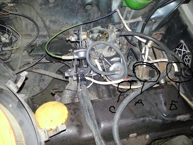

#159     Re: кейхин1 нужна помощь 11 янв 2013, 21:46
значит по фотке А-- это электромагн. клапан Б--это к вакуумнику. от него там ещё один шланг к ресивиру зелёный шар С-- трамблёру кажись

#160     Re: кейхин1 нужна помощь 11 янв 2013, 23:02
Короче, колхоз это. А что мешает подключить как надо ? А к воздушному фильтру, как я понял , шланга нет ? Или вот тот огрызок, что болтом заткнут ?
