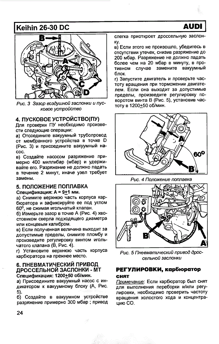

Игорь про карбюр Я уже всё настроил по книжке скачал ту тже. понимаешь а пишу о тех настройках которые изначально нетрогал. винт обломаный сегодня в метизах купил вкрутил. обороты держут . Я же писал что иглу наооборот поставил резинкой наружу. вот и все мои страдания. а с детонацией . болт с пружинкой выкрутил и всё//// рис 5 болт B

. А лист из книжки зачем выложил ? Мне почитать ?
