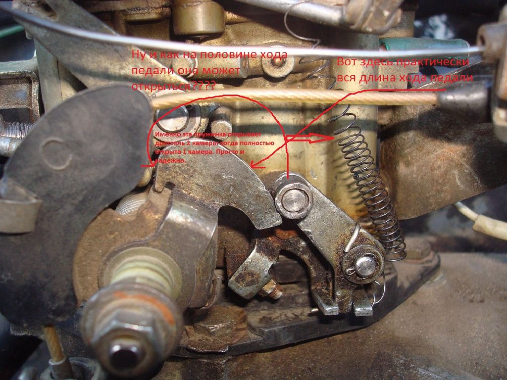

Мужики, но вот смотрите,( я только для информации, хотите переделывайте) уже который человек пишет, что переделал на механику и все здорово...прием увеличился. а расход тот же! Либо нечестно пишете, либо я вообще ничего не понимаю!
Я сам, когда играюсь с приемом с открытием второй камеры, так расход сразу на пару литров больше, а тут она открывается каждый раз, когда чуть пережал и расход в норме- объясните как такое может быть???????? :shock: :shock: :shock:

я сегодня снял вакуум открытия второй камеры (мембрана протёрлась) поставил пружинку. пока сделаю так поезжу, и отпишусь как и почём. с резиновой лодки я думаю материал подойдёт.

Да неее, Саня об этом писал, что открывается с пружиной, еогда преодолеет фиксатор первой камеры!!! Это так, но она открывается при этом всегда, не тогда, когда двигатель раскручен и требует этого для повышения мощности... Здесь ведь спокойно может быть и другое, как это у лентяев бывает - газанул, переключился и в пол...вторая открылась и со всех сторон апет бенз!!!
Я по этому поводу вспоминаю наши потуги году в 80-м, когда мы изобретали эконометры, а потом они появились и в продаже, которые определяли в экономичном режиме ты ездишь или нет..., а это именно по этой методике и действовало!!!!

#15     Re: кейхин1 нужна помощь 06 дек 2012, 21:23
Наполовину ! Так что до полика ещё такая же половина
Да это не в кейхине...
Загляните в карб и начинайте открывайть первую заслонку, только когда она практически полностью откроется, начнет освобождаться ход для второй заслонки. А полностью вторая камера откроется только при полностью открытой первой.
Ну вот фото для визуальности....
Да и зачем мне врать про расход))))???? Я же не на рынке..... :D

#16     Re: кейхин1 нужна помощь 06 дек 2012, 21:36
Да Валера пров, что на вакуумной системе вторая камера открывается только при сильном разряжении. Да оно и по рывку машину было заметно, что это происходило после 3500 оборотов, а на такой механике открывается в любой момент. Именно поэтому перерасход в сравнении с вакуумом и будет только при газ в пол до 3500, а после так как и надо. Каждому своя езда, но если я нажимаю резко газ в пол, значит в этот момент мне нужна полная отдача от движка невзирая на расход.

#18     Re: кейхин1 нужна помощь 06 дек 2012, 21:40
Саня, обижаться не надо!!! Я же честно пишу - НЕ ПОНИМАЮ, как такое возможно!!! Так у нас Серега уже разобиделся, а мы просто старые и неверующие в чудеса деды..., которых учили жизни еще в прошлом ВЕКЕ!!! :shock:
А то что
Наверное не совсем так... все эти скругления на упоре уже предусматривают её приоткрытие, правда в основном для плавного перехода, но жрать то она начинает сразу!!!

#19     Re: кейхин1 нужна помощь 06 дек 2012, 22:07
Да нееее, я не обижаюсь.... :D Просто хочу подвести итог: на одной камере расход одинаковый, на двух может на пол или литр будет больше, но зато заметно улучшится динамика на низах, соответственно и до сотни. Для примера пыж 2.0 HDI 110лс, на полтора корпуса отстает, а4 110лс на пол корпуса, бэха 2.0 150лс до 110кмч на пол корпуса отставала потом лошадки взяли свое. Конечно это детский сад, но как приятно иногда обойти какого-нибудь выскочку в городской черте....Дружок на б4 уже год спит и видит как бы поставить кейхин на его АБК.....
Ну, не в Кейхине так не в Кейхине. На рисунке стрелка и надпись " Вот здесь практически вся длина хода педали". Не очень понял.
