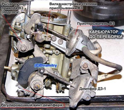

Номер двигателя находится на блоке сразу под ГБЦ напротив щупа масла! Там есть площадка и на ней ТОЧКАМИ выбит номер, правда если давно не чистили.......лучше отмывать, а то шкуркой счищается и номер!
А по заслонке - какие тебе провода нужны? На вакуумник ВЗ идет трубка, а он сам соединен тягой, вот фото.
спс за фото !! у меня обломана пластмасска черная где крепится тяга от приоткрывателя. можно зделать самому. но я не пойму куда шланг прицепить с приоткрывателя? пробовал на карбюратор вместо демпфера ( у меня там на карбе демпфер подсоединен а приоткрыватель вобще не подсоединен) при заводке приоткрыватель просто шток уходит до конца и все. а в чеим регулировка тогда приоткрывания если он сразу до конца втягивает? еще по клапану хх иглу я достал из него посмотрел . вобщем без образца токарь не зделает((. а чтоб не было калильного я прикрыл винтом канал хх и приоткрыл заслонку чтоб хх были. еще не пойму 1 вещ у мня плита переходная стоит и зделана хз как ) там прокладка между карб и плитой не ререкрывает маленькое отверстие на карбе снизу и получается что воздух сосет напрямую с воздухана. мб его закрыть самому? еще там сверху видно канал на карбе он тоже соединен на прямую с коллектором мимо заслонок если его пальцем затыкаю двигатель перестает "колбасить" на хх.

#20     Re: долго заводится на холодную 04 ноя 2012, 23:29
Насколько я вижу у тебя проблема не в карбе, а в КОЛХОЗЕ, который тебе вокруг карба натворили!!!!!
Первое - открывай книгу Карбюраторы Ауди, читай и настраивай!!! И для начала купи стандартную прокладку под карб, прежде чем выпендриваться дальше!!!
http://fryppy.land.ru/docs.html
При этом убери все дырки снизу и сверху, чтоб ничего извне не сосало!!! Ну а вакуум подсоедини вот здесь вместе с демпфером.
P1020644.jpg [ 69.18 КБ | Просмотров: 5873 ]
